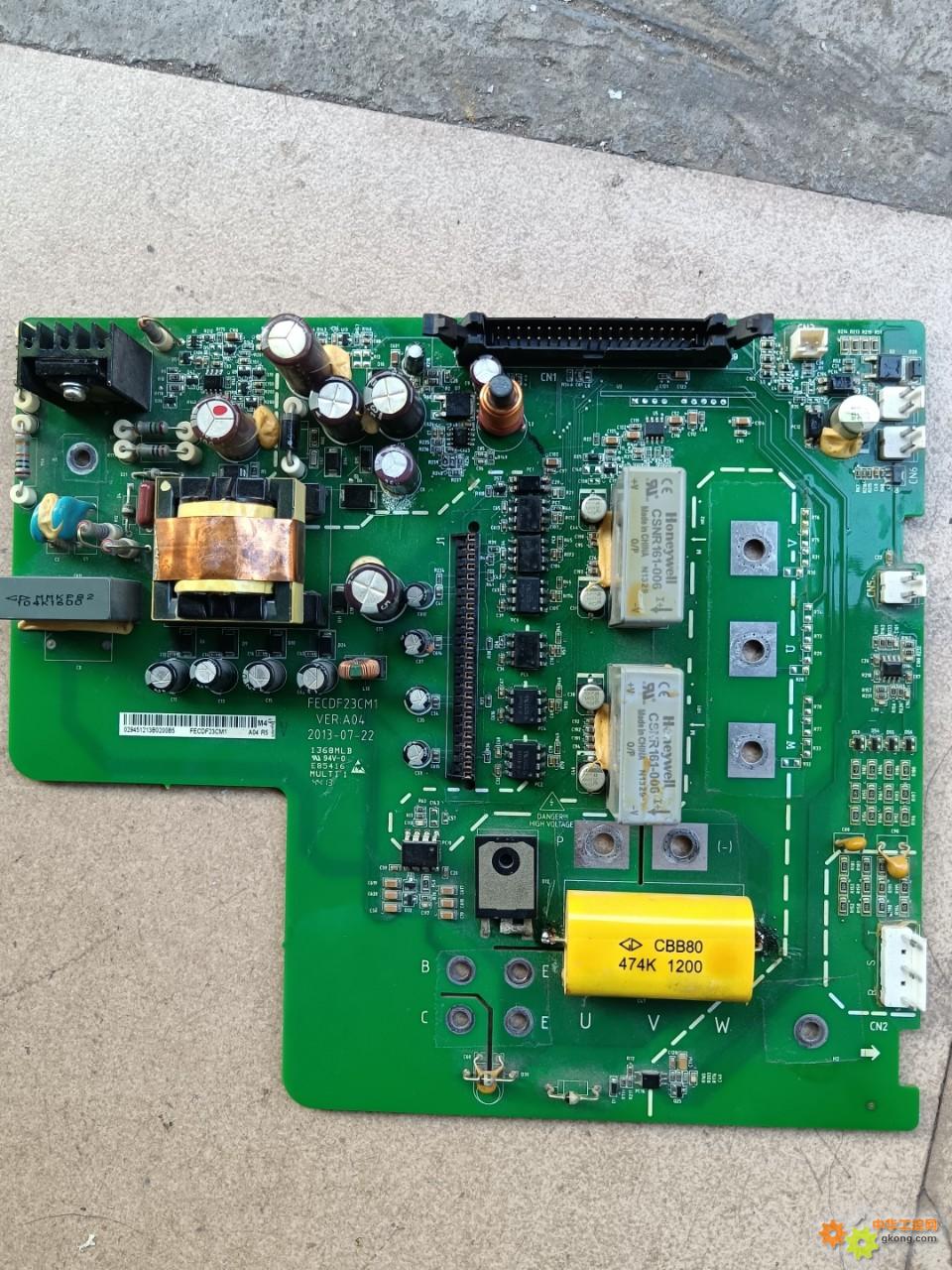

驱动电路电流输出大小

你这个地方串电阻测电流,只能测导通时候接近0,截至时候是U/(20+0.036).

我想可能是运行时电流从光电三极管流过,导致电表显示为0.

监控不应该串联电阻,驱动输出也不是直流电 而是正负脉冲

仔细看下电路,你测的不是驱动电流。看下11#解释
