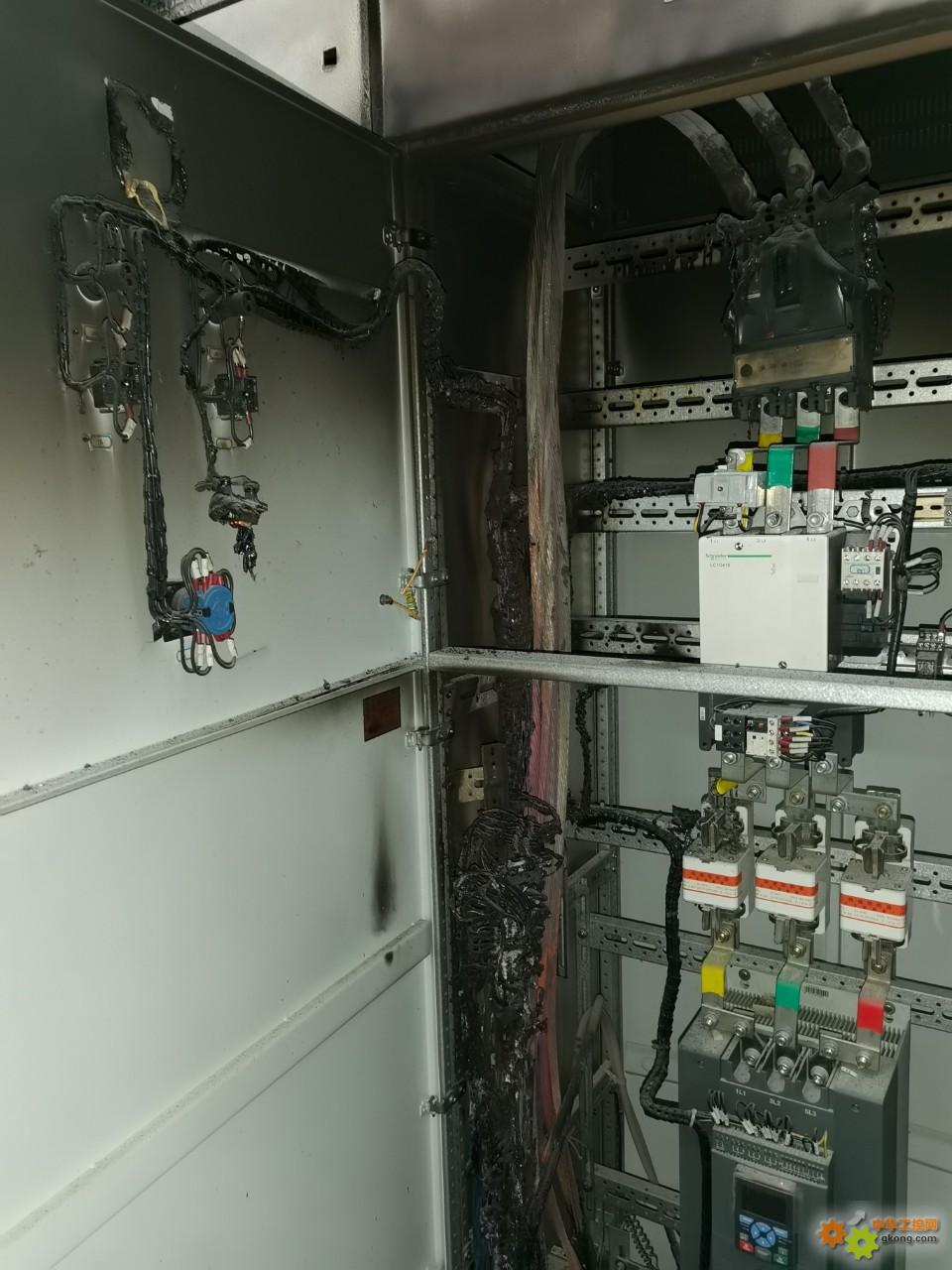

新装的柜子,正式投入使用是今年3月20日正式投产使用,夜里烧的,发现时灭火了后就这样了,160KW的ABB ACS510变频器,拖的是160KW的水泵

目测第一张图的电缆不是得粗,应该是线有点细,加接触不良发热引起,应在变频器进线前面烧起

看里面的硬件配置都不错呀,起火的原因找到了没有

有可能接线处接触不良发热绝缘碳化起火吧。

1、寻找着火源(起火点),最简单的就是看柜子里面谁烧的最严重的,烧的最黑,烧的最化。
2、从图中判断,第一张图是着火源柜子。在仔细分析柜子里里面,烧的最严重的的应该就是左上角的塑壳空气开关。
3、火灾原因浅析(依图瞎掰):
①首先分析硬件原理图,电源进线经过空开,主接触器,熔断保险,然后进入变频器。
②首先排除外部因素,过压,缺相,雷击。
③其次排除硬件选型因素,规格选型过小,预留余量不足
④然后就是接线端子接触不良,塑壳空开质量不过关,内部打火,触点接触不良产生接触电阻等等。
个人倾向于第四小点,所以当全柜子都上品牌货的时候(ABB或者施耐德),而空开选型的却是名不见经传的小品牌,这好像不太稳妥波。表情

机柜得有火灾报警?
或者红外测温?
[此贴子已经被作者于2020/7/23 12:26:10编辑过]

下面的变频器看起来好像没烧到;

地线进火了

看样子像总开先着火然后点燃了二次线,最后蔓延到整个柜子
