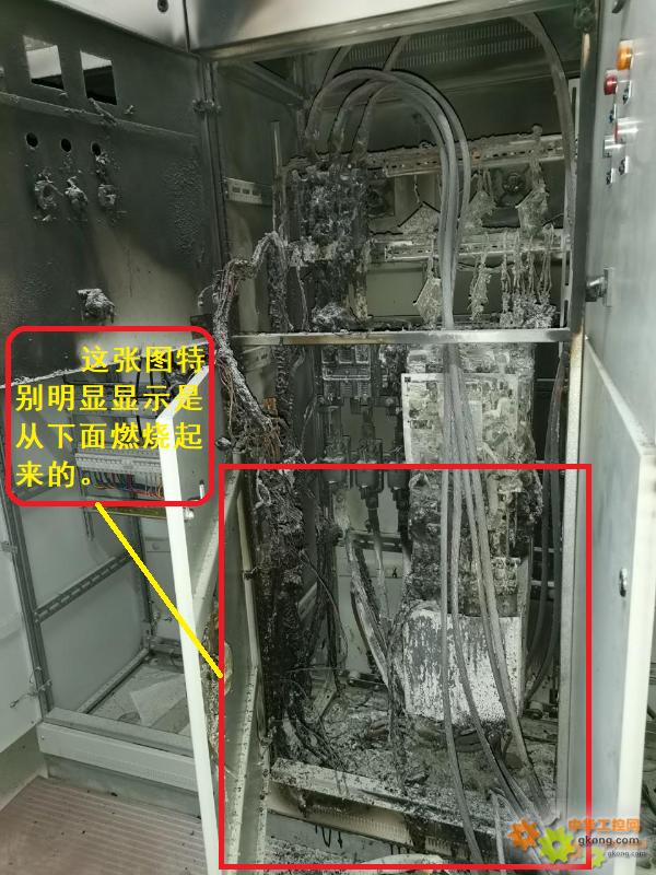

你的二次线都有短路保护吗?包括指示灯与仪表线路

密封容器内的燃烧更复杂。机柜下部柜门都没有燃烧痕迹,不太可能是下部开始的。

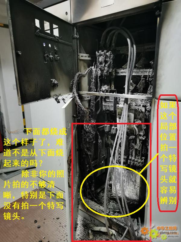

#22楼
以下是引用lvpretend在2020/7/26 9:31:45的发言:

回复 #4楼 cfg168
空开也是施耐德的,额定电流400A

以下是引用想想看在2020/7/24 19:56:49的发言:
二次总火线装有6A左右的熔芯

图片中变频器下部的塑性外壳没有明显过热变形,下部二次线没有上部仪表门上的二次线烧的严重,而且上部仪表门靠近下部二次线的位置烟熏的比其它部位轻。感觉起火部位应是上部,一次空开的位置引起,从而引燃仪表门上的仪表和二次线,燃烧的塑料件滴到下部二次线和变频器的上。期待调查结果
