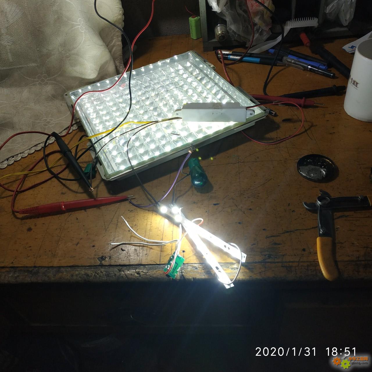

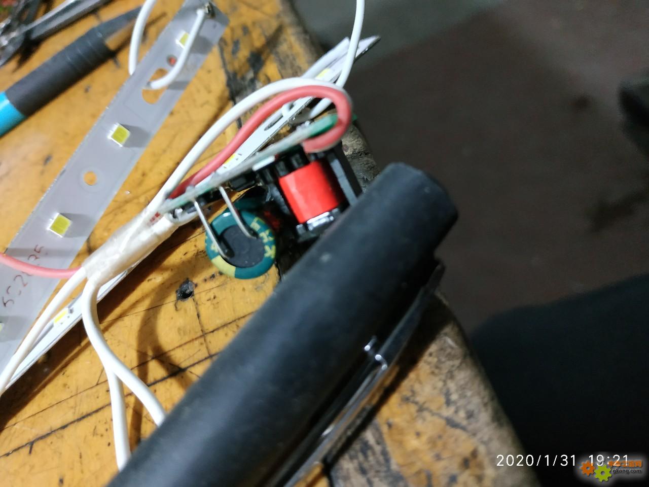

大家仔细看。上面那个方形的Led灯,正常点亮时交流电流330毫安,下面那两个条形led灯是一组,正常点亮时,交流电210毫安,两灯分别由驱动器完成点亮。现在用一个驱动器加限流同时点亮两组灯,方灯亮度略有下降百分之5-10左右,条形灯亮度看不出有变化,交流电流,不会算了,大约35-40毫安左右,那个驱动器的小变压器体积没比黄豆粒大多少,

这么小的电流,你还想多大的变压器啊

肉眼判断亮度下降百分之5-10左右不正确吧,最好使用亮度计测量才有说服力。

为省电降低驱动电流?

减少光衰,保护驱动,节电。

这个不是比赛,没必要再去买个光度计,我都没见过也没有那个义务。大家可以不相信,我不过是把节能改造经验分享给大家讨论,节能对我们个人和国家都很重要,经常找一些节能的话题,大家在一起交流一下是很有必要的。也希望都能拿出一些节能的成功经验来分享。

在照明的角度,要节能就用高效的发管,这个是根本

我认为降低电流还是有好处的。它实际降低的是LED的功耗以及电路内部的功耗,这样可以延长LED灯的使用寿命。不就是亮度差点吗,能换取经久不坏的可靠性,值了。

Led灯光衰是最重要的。一般的灯一年多点不到两年就开始出现光衰,在不影响照度的情况下限流是最好的。刚才又进行了实验。又串了一只十瓦电阻电流已经降到十几毫安亮度没啥太大变化。估计那个驱动和LED灯本世纪不会坏了,也不会出现光衰。
