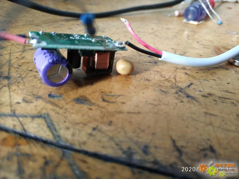

LED驱动器属于恒流型,比如说8-24W的驱动器,它可以用于8W(1条灯带),也可用于24W,当用于24W(3条灯带)时,尽管此时电阻增大,但它可以自动的提高输出电压,实际上它输出的电流仍然与8W时的电流差不多,也就相当于增大输出功率。
所以,你尽管增加了电阻,实际上由于电路中自动的提高了输出电压,输出功率及电流并未减少,而是增加了,当然亮度也就未降低。

负载电流接近350毫安,驱动器的小变压器没比黄豆粒大多少,变压器还不小吗??
