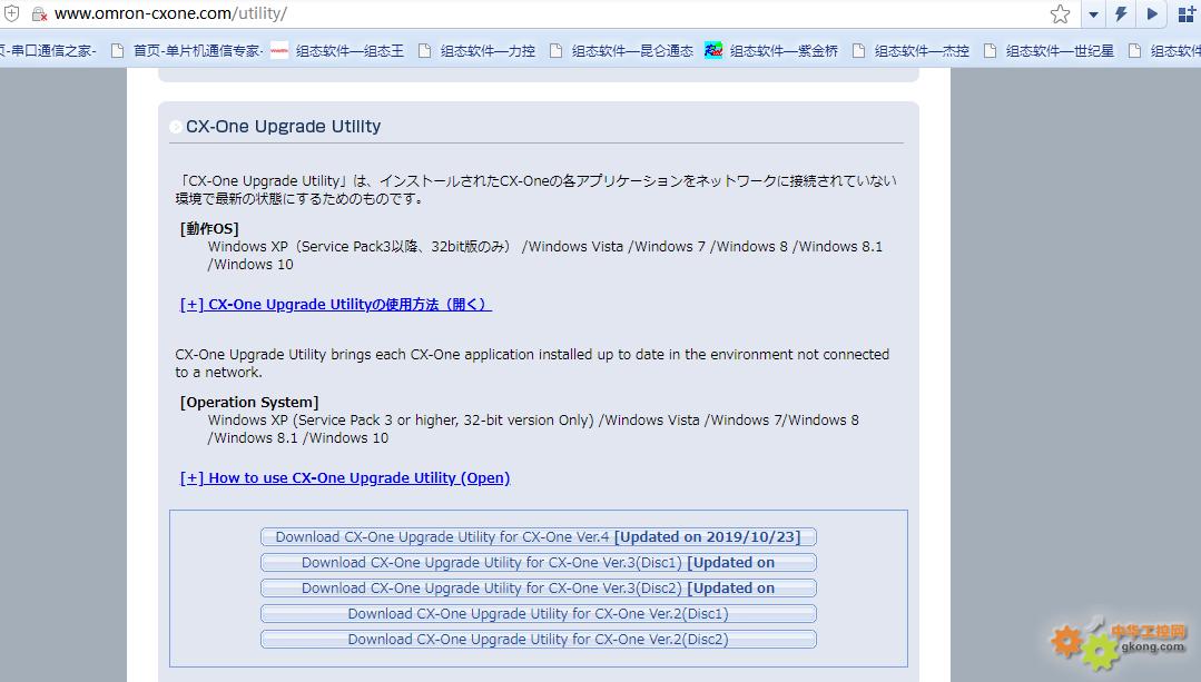

欧姆龙PLC编程软件更新方法如下所示:

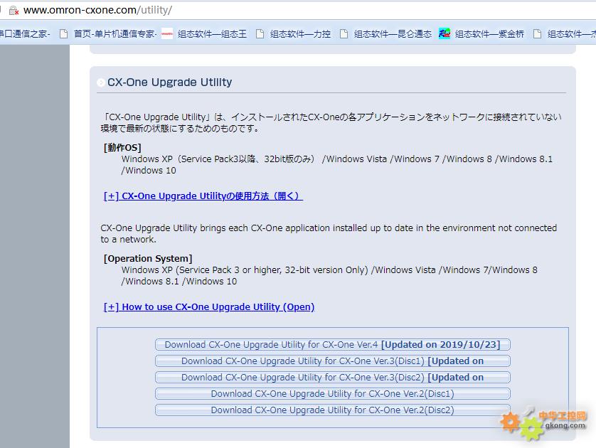

1、打开更新包网址:http://www.omron-cxone.com/utility/

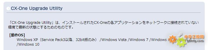

2、找到链接网页中“CX-ONE Upgrade Utility"一栏:
3、点击“CX-ONE Upgrade Utility"一栏中”Download CX-One Upgrade Utility For CX-One Ver.4“进行最新版软件升级包下载,升级包约1.6G:
4、下载完成后,得到文件名为“CXOUpgradeUtility_V4”的压缩包:

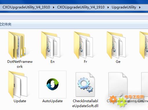

5、解压开双击解压文件中的“UpgradeUtility”文件夹,并找到该文件夹中名称为“AutoUpdate.exe”的应用程序:

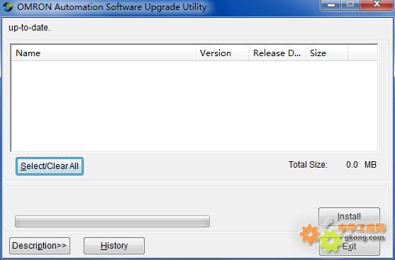

6、双击“AutoUpdate.exe”后点击“Install”即开始升级操作

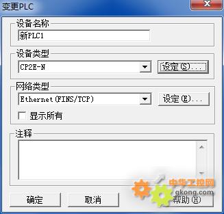

之后重启即可完成升级操作,升级后即可对欧姆龙CP2E系列PLC进行编程:

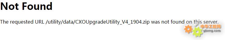

为什么点击“CX-ONE Upgrade Utility"一栏中”Download CX-One Upgrade Utility For CX-One Ver.4“进行最新版软件升级包下载,升级包约1.6G:
出现下面情况,不能下载升级包。

以下是引用fsjnzhouyan在2019/11/28 15:37:57的发言:
出现下面情况,不能下载升级包。
因为下载的人太多了,服务器吃不消了。
本来这个网站是给那些使用在线方式容易掉线的客户使用的,现在散在网络上了,我估计楼主中国工控网也发帖散地址了,所以一下子下载量大了,你可以耐心等一等,看看其他时段是否能下载,如果不能下载的话估计这个要悬了,所以发这种帖子博眼球的都是害人啊。
要帮人的话完全可以下载好了发个网盘分享。
出现下面情况,不能下载升级包。
依旧可以打开,要不等我上传个升级包到百度网盘吧
