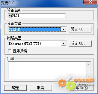

以下是引用bnnyygy在2019/11/29 9:34:17的发言:
最近都限制了,都慢。
好像前几天我下载了,CXOUpgradeUtility_V4_1812.ZIP
CX Programmer 9.7,好像还是没有CP2E
不知道这个有没有?
[此贴子已经被作者于2019/11/29 9:57:20编辑过]
有:

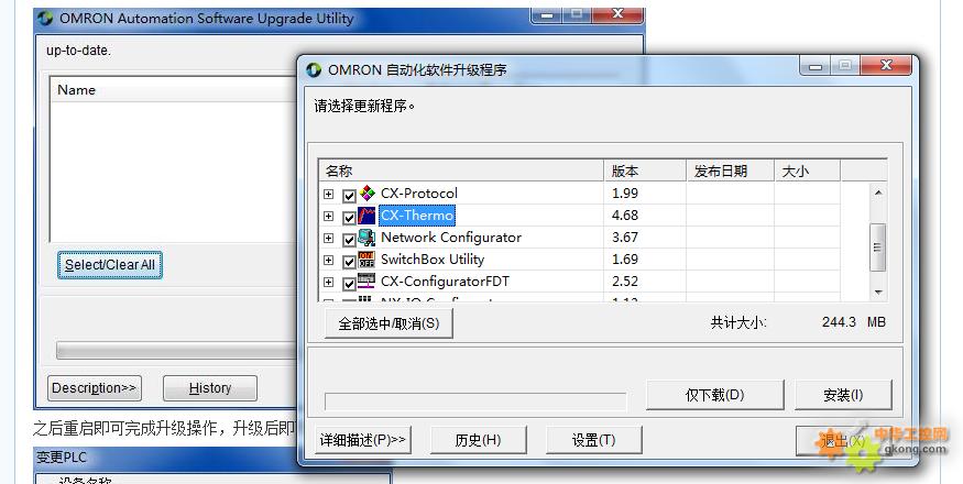

在“所有程序”--“OMRON”---[CX-One]
找一下升级程序,
这是CXP9.3时的自动升级软件名
点击一下这个原升级程序试试自动升级,
升级到“OMRON Automation Software AutoUpdate”,如果不行,下载楼主的升级包试试。
升级不成功可能版本不对,软件中间漏升级太多,原来的版本不支持了。
当时我的解决办法
1.找到应用程序升级包,按年份逐个升级---很累,升级过某年,再点击自动升级软件,先升级自动升级软件,然后再升级程序。
与顶楼比,很像吧(选择性升级遗留)
2.用官方卸载CXONE,重新装CXONE4.3,再升级自动升级软件
[此贴子已经被作者于2019/11/29 16:01:45编辑过]
