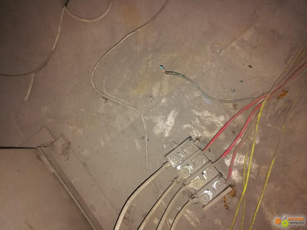

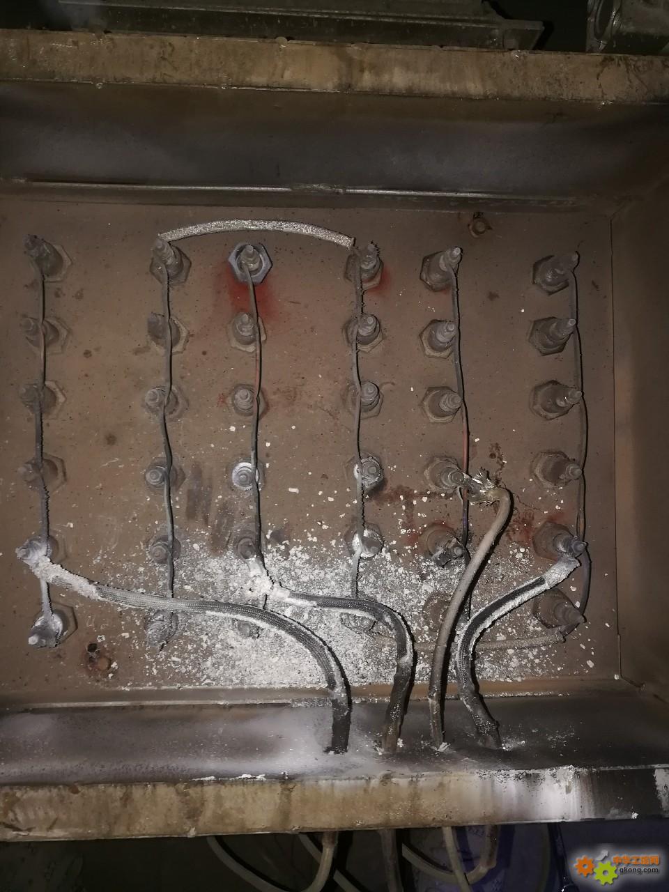

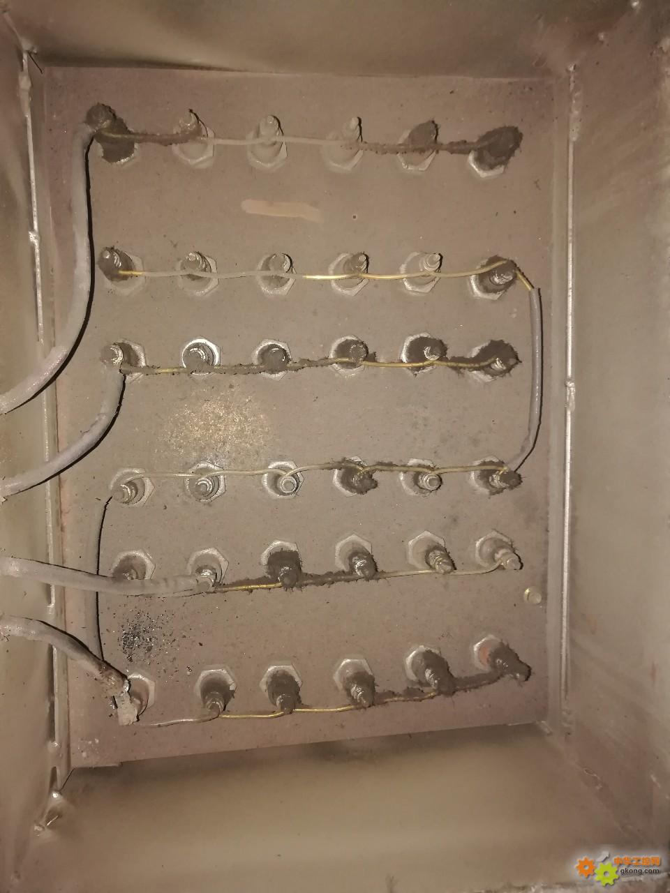

一台加热器。没有相关技术参数。电流40安(工作电流)。目前厂家配线4平方。今日我检查发现,很多线已经过热烧断,我想使用10平方。可否?

有何不可。完全可以。

4mm的确实小了!

6平方就可以了

光考虑载流量,没有考虑环境温度系数,

查表,一般载流量是环境温度25度的安全载流量!

10m2不错,那个环境还是选的大些吧。

国标六平方的高温线合适……加热管端子上用普通线容易发热氧化……

厂家的线也是有点细了。省钱
