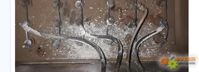

我们30A的加热电流,柜子里都是6平方的。

尽量选大点。你这个环境挺恶劣。

小企业。肯定不标准。现场线都没穿管。

这个厂家也厉害!
40A电流配4平方的线都敢卖!
按照电流的话就是10平方的线才可以!

40A电流,6-10方的多股铜线都可以。如果电缆线附近环境温度高,可以给电缆线穿耐高温的黄腊管或者磁等绝缘套管。

如果是4平线肯定是细了,但从图片来看似乎不是线细的原因,既然是加热至少底盘要隔温处理,你的接线端出现绝缘烧坏,而外面却没坏,说明是加热元件烘烤所致,建议加隔温处理

以下是引用kdrjl在2019/10/27 15:01:26的发言:
你的建议很好。

这氧化,不是铜线吧?像是铝的氧化

恐怕不是线径问题,这线不像是高温线

以下是引用蜀中之首在2019/10/28 8:26:28的发言:
恐怕不是线径问题,这线不像是高温线
不是高温线。普通单股铜线。
