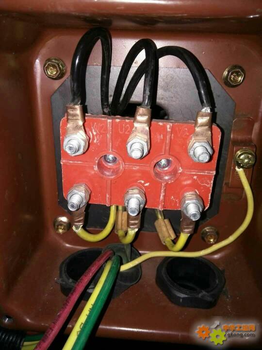

这台风机的接线与普通的不同。

双速电机,三个接触器控制……电机线如果接错会烧电机……

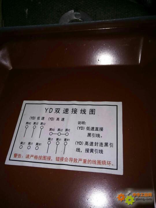

注意!更正一下,我是说电机铭牌上写的,文字表达不明确。一般来说,有误导的嫌疑。这好像就是普通双速风机。低速380伏接黑色,高速,黑色封星黄色380伏

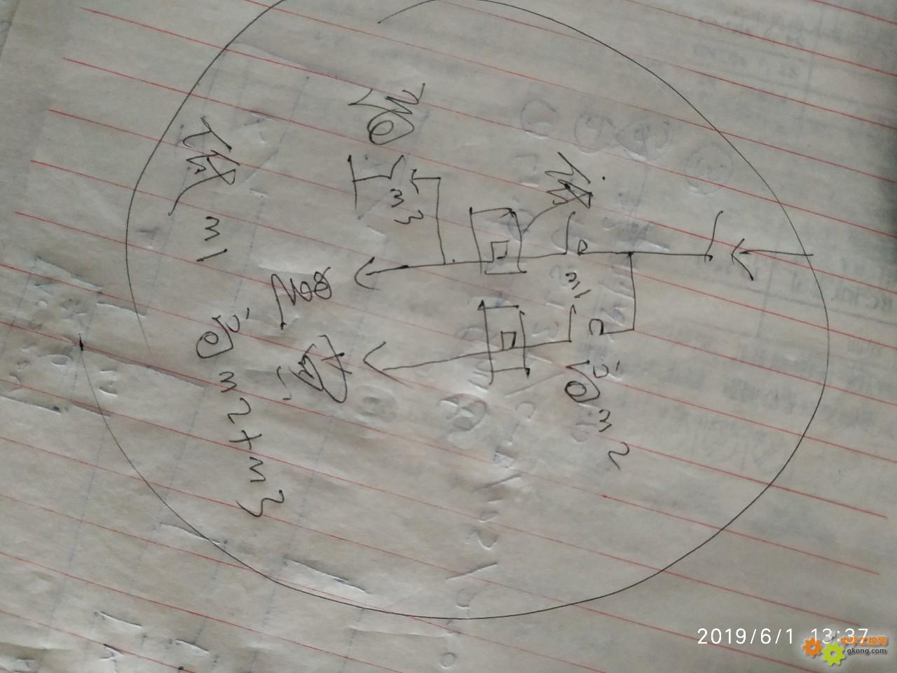

如果确认我有完整CAD电子版

以前用得比较多,现在还有2台。三个接触器控制。

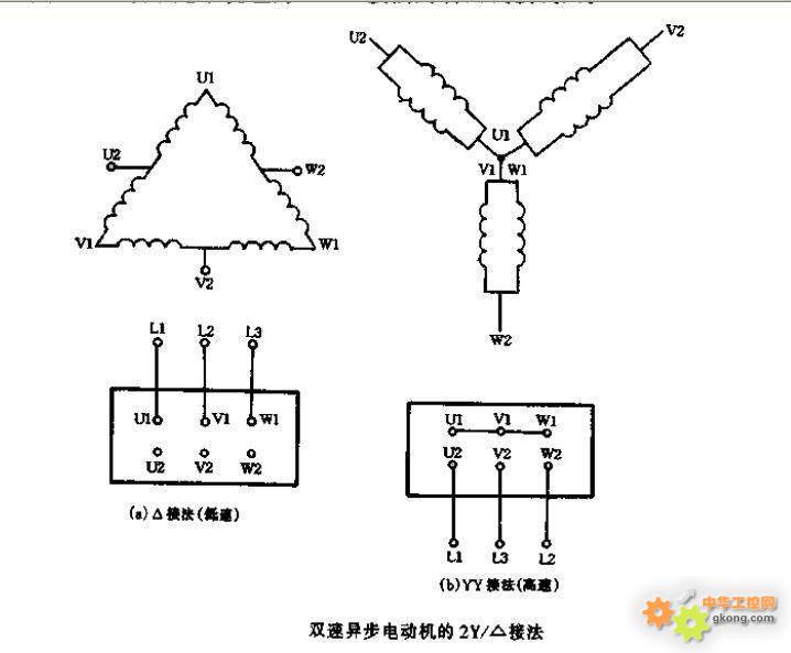

为什么三角型是低速接法?三角型不是高功率接法吗
热点关注 | 数字化是推动未来智慧城市建设的关键要素
10410
711022027
849
492
10410
作者的所有帖子(849)
2006/8/4
发表于:2019/6/1 18:14:44
回复 #7楼 changmike
星型接法线圈电压高了。双线圈并联电流大了,功率增加。

6楼的图片挺好。图文并茂!
