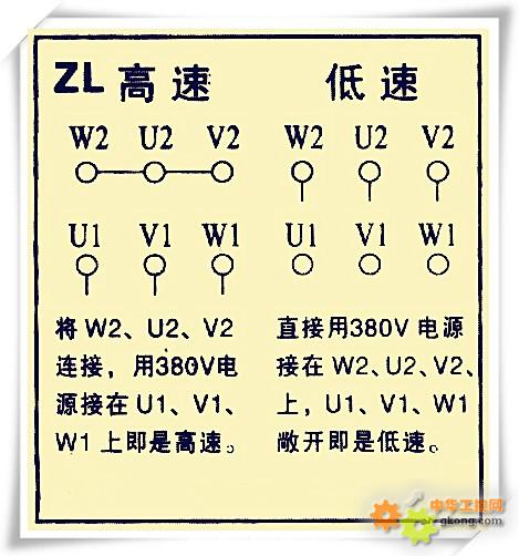

为什么三角型是低速接法?三角型不是高功率接法吗
三角是低速,三角的运行力矩大
