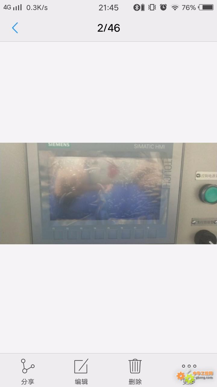

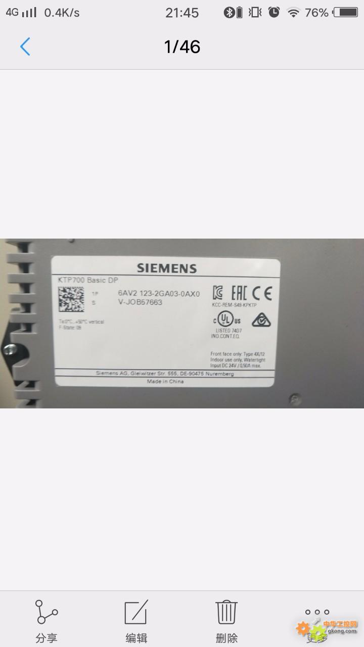

谁有这个触摸屏使用手册,是不是需要winccflexible软件,求大神发个使用教程

手册到西门子官网下载,这个要用博途软件

WinCC Basic V13以上版本;

要用博途。

博途V14 V15之类的软件。

新的触摸屏是不是都不用flexible软件了

应该说除了SMART屏和文本屏外,其他都被整合到博途平台里了
