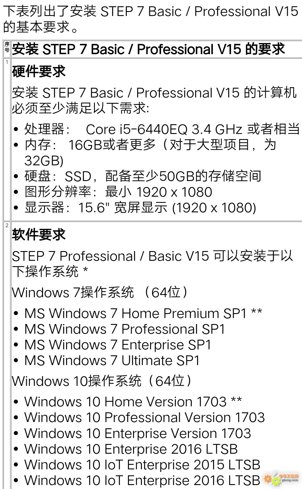

想买一台笔记本,把博图和Wincc还有Labview、VS等都安装上,大家做工控都是使用什么配置什么品牌的本本?

CPU不能差

买个游戏本就能胜任,10年前的R400还在继续服役中。
工作用R400,游戏用游戏本,两本互不干扰,还有台Dell的 D620专门写写单片机。
博图使用台式机,37寸显示器用起来非常舒服,笔记本用博图的话眼药水是笔不小的开支。
Good Luck~

固态硬盘,16或者32g内存。速度能快点

dell的i7,8g以上,120G固态以上,可以同时带2个虚拟机.

CPU选低压还是标压?感觉标压的比较贵

游戏本适合家里用,现场耗电太快,我的拯救者,多装几个虚拟机

CPU选低压还是标压?感觉标压的比较贵
肯定是标压的啊,性能不跟上用起来满眼都是泪。
仅供楼主参考

联想ThinkPad T580, 我就刚入手的。感觉可以。。
