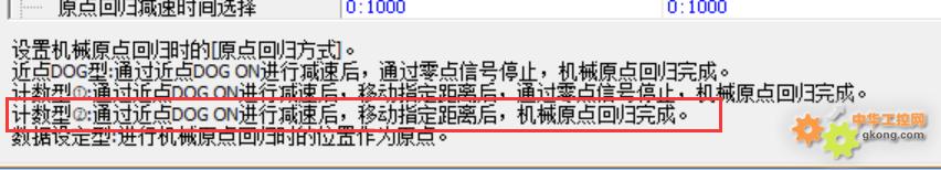

请问大神,现在我有台伺服电机需要回归原点,是通过计数器2的方式,可是现在检测到DOG点了还在一直旋转,无法停止,不知是啥问题。

什么伺服,回原点是由PLC控制的,你用的什么模块,说的回原点方式是计数器2,用的是QD75定位模块?

发表于:2019/3/28 9:57:07
计数器2回原点方式是近点狗DOG信号ON后,要移动PR50参数中指定的距离,距离走完后才停止。
开始检测到DOG信号会减速,你看下原点回归指令启动后,先是快速,后面有没有减速,有速度变化说明碰到DOG信号了。

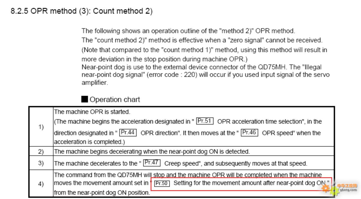

回复 #3楼 fumz78
现在的情况是电机已经处于低速状态,再转不到一圈只要检测到DOG点就应该是要停止的。

发表于:2019/3/28 10:08:31
计数器2方式不是检测DOG信号停止。是DOG信号ON后减速到爬行速度,并走指定的距离再停止

回复 #5楼 fumz78
恩是这样的,只要DOG点ON后,再移动一段距离就会停止,
现在我这个伺服电机按照计数器2这个方式仍停止不了。
还有就是DOG传感器一直在闪烁。

发表于:2019/3/28 11:32:37
DOG一直闪烁那有问题,正常是碰到DOG开始减速爬行,要离开DOG信号的。

发表于:2019/3/28 12:09:15
回复 #7楼 fumz78
好的,我只能试试这个传感器好坏了。

发表于:2019/3/28 12:41:56
DOG好试,临时用过其它开关或是用个线短接试下,看能不能走出正常的动作。
