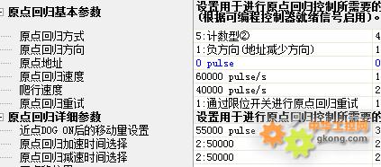

可能是计数的脉冲数太多了,等久点就会停下来。。

转了十分钟依然没停止。

那首先它检测到DOG后减速了没?说不定根本就还没开始计数...

软件原点回归参数中,快速速度、爬行速度,以及DOG信号ON后的运行距离,3个参数怎么设置的?
参数设定是没问题的,现在原点传感器也是好的。

经过DOG点时,传感器有变化,可是速度没有减到爬行速度,仍以回归速度运行。
