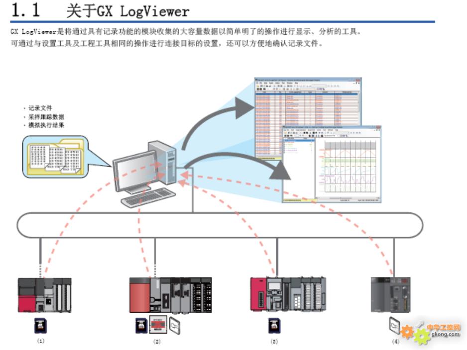

各位:
大家好,我想请教各位高手,目前单个三菱QPLC可以用SHEET进行存储数据,并保存Excel文档,多个CPU是用什么软件或装置存储呢?10个以上CPU。
现在公司想对设备的一些重要数据进行存储,想了很多招都不太理想,请各位高手指点。目前找到个这个,有哪位用过啊,

发表于:2019/3/26 11:14:57
考不考虑,10个站,用一个PLC做主站,集中到一起再保存?

发表于:2019/3/26 14:05:47
三菱还有个这个软件有数据记录功能

发表于:2019/3/27 9:04:49
fumz78
在
2019/3/26 14:05:47
三菱还有个这个软件有数据记录功能
好的,感谢版主,我先了解一下
