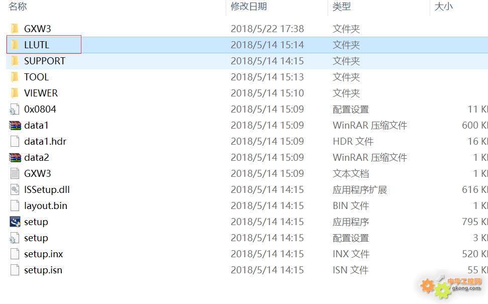

三菱还有个这个软件有数据记录功能
版主,请问,怎么获得这个软件,是在安装PLC时是自带的??是哪个软件自带?请指点。

PLC编程软件安装盘中有这个软件。

GX Works2 或是GX Works3安装软件中有个LLUTL文件夹,打开这个安装

找到了,(我打400电话,400让我找代理商,代理商说没见过这个软件)
