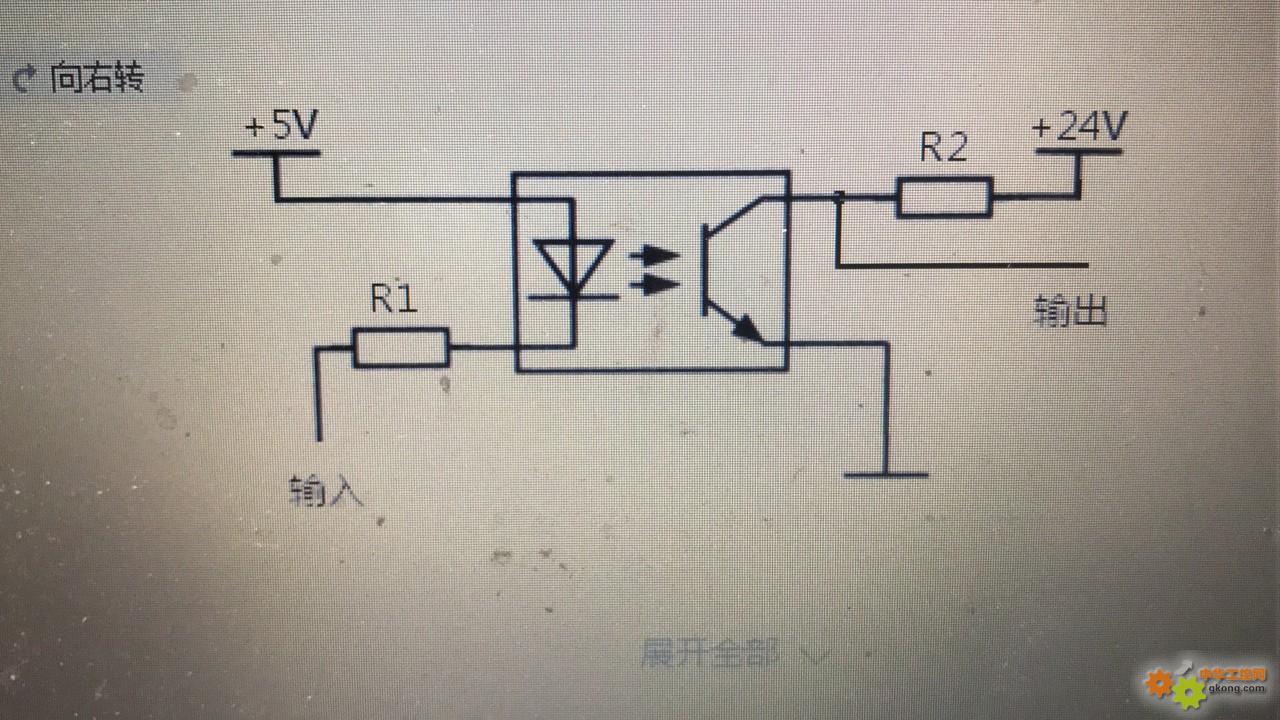

本人小白基础差,望达人们请勿嘲笑:)
这一5V转24V的光耦工作机制是如何的呢? 是不是左侧+5V和“输入”之间接入直流5v 右侧+24V和地之间接入直流24V的话 那么右侧“输出”和地之间 将会导通??
谢谢帮助解答,不胜感激!!!

电平转换,集电极开路

谢谢。可以认为此刻输出端和地之间导通了 相当于PLC输出Y0和COM0之间这样吗?

接触器用过吧
PLC输出要控制380v电机,就要用到接触器
这个是一个道理,只是用的光耦

这个图的意思刚好和你相反。左面是导通/断开,是输入和5v地之间,右边是低/高电平,是输出和24v地之间。

谢谢 那请问是否可以把输出端 输出和地作为一个开关接入到PLC的输入呢? 0V的时候认为是导通 24V的时候认为是关断?

要考虑PLC输入是否支持24V输入。输入输出电源是否共地

可以把右边部分看做是一个触头,如果要接PLC的输入端(NPN输入),可以把输出的那个点接到PLC输入端,下面的地线端接PLC的COM端
当开关就要把电阻和24电源去掉。再注意极性。

导通后应该是低电平吧,是不是可以把输出点移到R2后面
