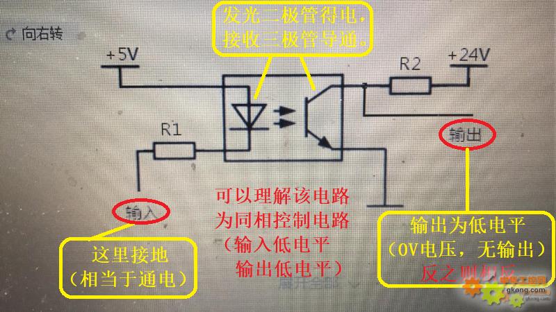

本人小白基础差,望达人们请勿嘲笑:)
这一5V转24V的光耦工作机制是如何的呢? 是不是左侧+5V和“输入”之间接入直流5v 右侧+24V和地之间接入直流24V的话 那么右侧“输出”和地之间 将会导通??
谢谢帮助解答,不胜感激!!!
你这个简单的看就是左边输入0v信号,右边电阻一端和0v端导通,电阻看做是负载,电流24端流向0v端,电阻工作……

通俗的看就是左侧有5v电信号过来,右侧24v电路就会导通产生电流

1、左侧不输入0v,右侧输出24v
2、左侧输入0v,右侧输出0v

多组电源供电,设置电压参考点可以任意选择,但是这样会造成理解和分析困难,就像两节电池串联,参考点在+端会量出负压,以前的锗管电路参考地在电源+端,习惯了低电位为参考点,现在看起来会很别扭。其实不看参考点,只看电流流向对于多组电源供电分析更有利。

理解下图的意思,根据具体要求灵活应用。
