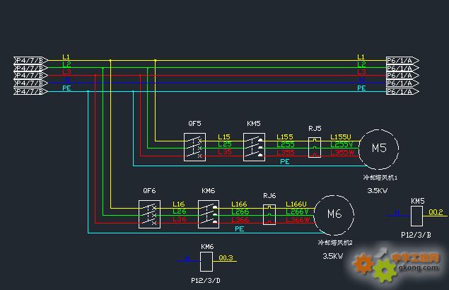

如题,你设计的或者看到的接触到的电气接地系统是哪种?
TN-S
TN-C
TN-C-S
有没有遇到过,自己设计的电气系统明明是三相五线制,可设备现场往往只拉四条线,不拉零线或不拉地线,特别中小型企业。
但是220V有时不得不用,比如控制电路中存在大功率接触器、定时器、或插座、柜内风扇等。
也有干脆不用工作零线,加个变压器引出220V电源,可占用安装板面积,紧凑一点的就不适用了。
小伙伴们,你们都怎么做的呢?
