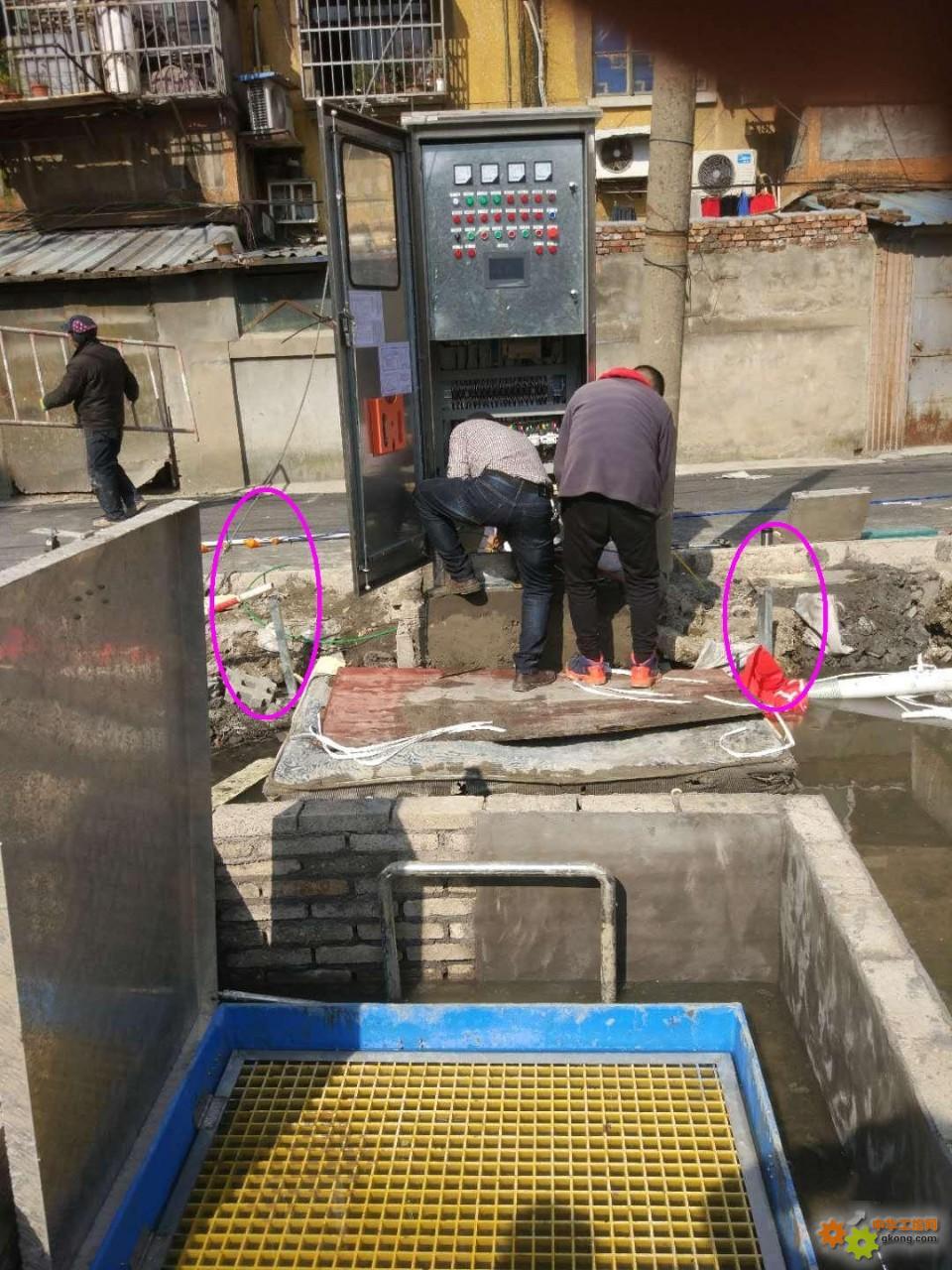

TN-C-S的居多啊。
大前天出去调试,老小区污水改造项目,对方配电箱引出来到控制柜的电缆只买了四芯3*50+1*25的电缆,没办法只好引了三相电源+N线,并让他们在周边做了4跟2.5米的镀锌角铁50*50*5的间隔2-3米左右插到地下至少2米深,并用电缆连起来再到控制柜作为地线用,走的时候对方还没做好,不知道现在怎么样呢。

还没有这名称的时候,用过TN-C;后来用的是TN-S。
电柜的话,会按符合TN-S布置吧。

对的,我都是按TN-S布置,五线制的,可到现场看见99%都只有4条线,接了零线没有地线,难道这东西普及这么难吗

用电缆怎么跟角铁连接?能上个图学习下吗?

还没做好啊,角铁之间扁铁连接焊起来,末端角铁是电缆铜鼻子与角铁螺栓固定后直接再焊死,另一端直接到配电柜了。
[此贴子已经被作者于2019/1/29 9:13:32编辑过]
我这国家电网做的高压铁塔接地,跟你差不多,四周钢筋环网,多点插地后焊接并引出2条接地钢筋与铁塔螺栓连接,防松。

铜鼻子跟铁之间用螺栓直接紧到一起吗?需要做防锈措施吗?

紧固后焊死在一起啊,可以焊接的。
