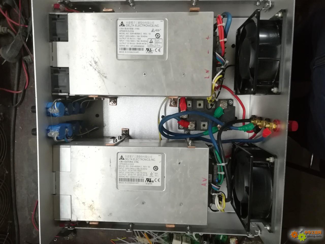

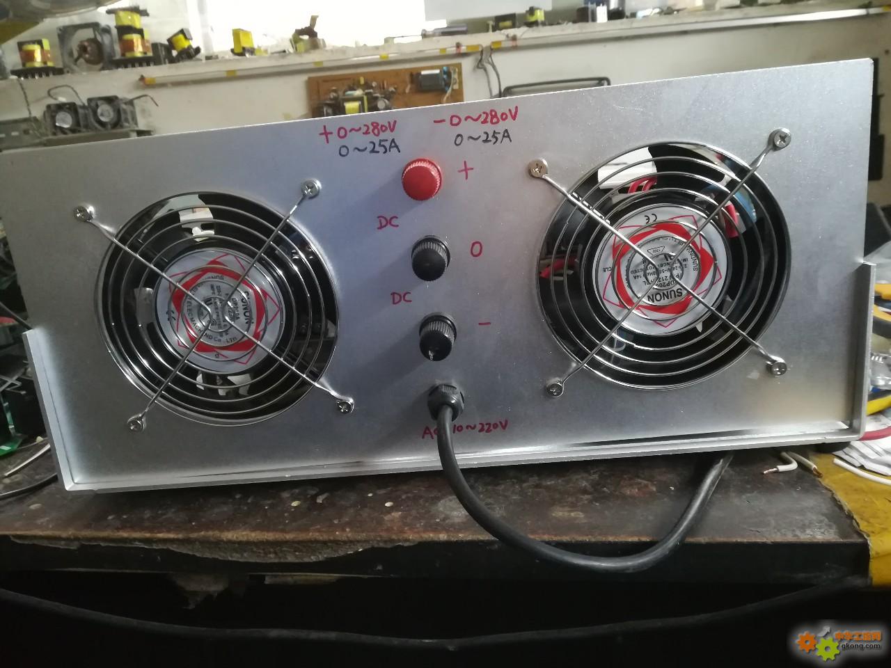

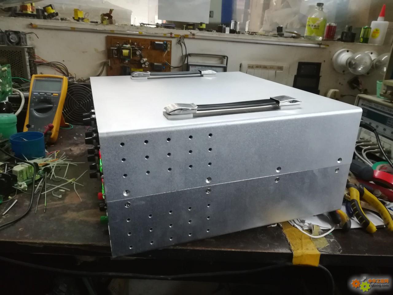

用平时闲下来的时间组装了一台直流可调稳压电源,正负0~280V,总电压最大输出DC560V,电流0~25A,主要用来测试UPS

可对电瓶充电,内置了反接二极管(用整流桥代替的)
