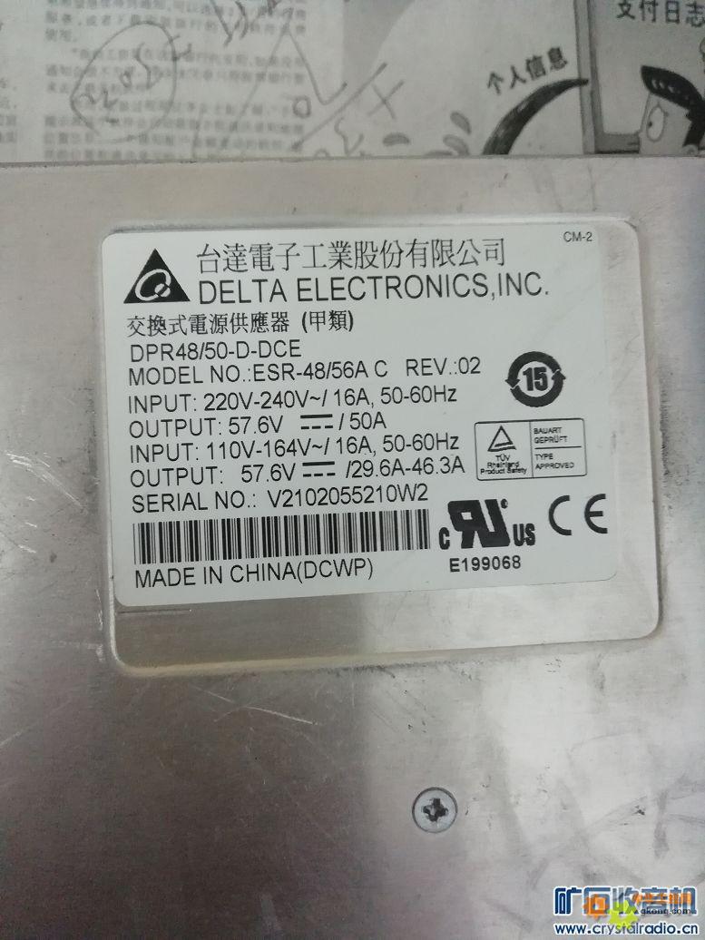

楼主您好,从图片中看的您是用了两个台达的开关电源串联后,变成了正负输出的电源。我的疑问是这个开关电源输出是
57.6V,您是如何实现0-180V的输出呢。开关电源的ADJ调整范围很小,如何实现这么宽范围的调节呢。谢了。

体积太大了,我做的DC0-500V输出,输出电流根据变压器选。

单个是0~140V,控制板小动了下,整流管和滤波电容换耐压高的

要是带恒流就漂亮了

是恒流的,0~25A可调的

楼主是采用两个大功率开关电源改装的吧 有具体资料吗
