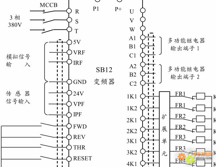

这是SB12系列的调速器,哪两个端子是电流反馈,请问。

IRF可以接电流反馈输入,你具体要干什么用?

IPF是反馈电流信号输入端。

我要4~20MA反馈到PLC里面去显示当前频率。

为什么不用PLC和变频器直接通讯呢?

原来楼主是要把电流信号输送到PLC,说明书上都有介绍。您可使用FMA端子,将其设定为电流信号输出,再设定F29 FMA电平,及F77 FMA偏置,就可以是您要的4-20MA。

我都没看明白他说的啥 用那两根线?

电线接变频器FMA端子-----PLC+----PLC- ----回到变频器的GND端子,这是不用隔离器的电流回路接法。SW1开关要拨至20MA位置,其它的设置看7楼的内容。
