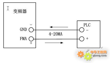

电流不是两根线吗? FMA然后呢?

我说:“电线接变频器FMA端子-----PLC+----PLC- ----回到变频器的GND端子”。这句话您还不理解,那就用图吧。
