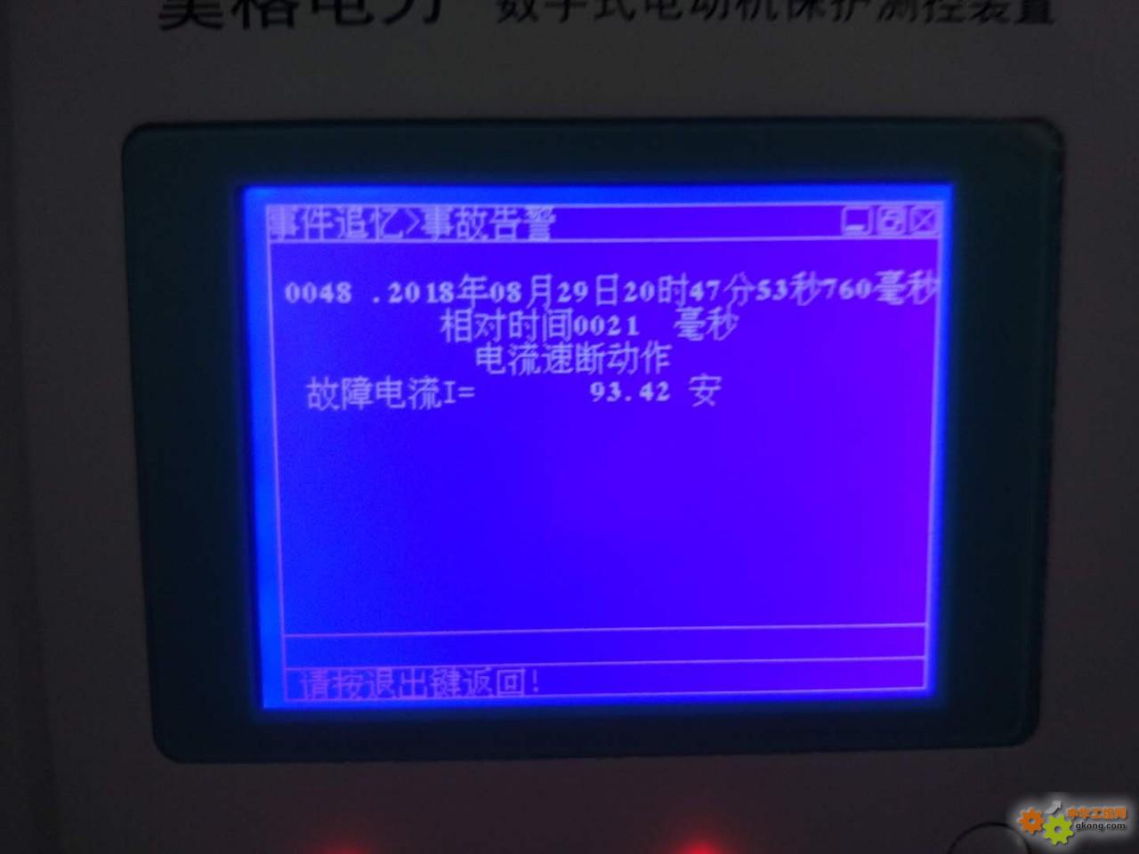

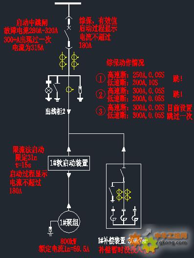

昨天试机还是老问题,故障再说一遍:
晶闸管软起启动过程中(约15S),虽然采用限流法,3倍额定电流59.5A,但启动过程电流却有个快速突跳的过程持续不到0.2s(目前只能确定肯定没有0.2s),这个突跳过程电流维持在5倍左右接近290+A,这个过程中软起柜和高开出线柜以及总进线柜上的电流表根本看不到这个突跳变化,只能看到电流没超过180A。只是在高开出线柜跳闸过程中发现其综保故障电流显示的是那么多,后期看综保上的波形确实是有那么一个突跳的过程。
补充:电机800KW,带齿轮箱,额定电流59.5A左右。以往其他厂家的软起和高开上的综保配合没见出现过这种情况的。
确定接线及互感器没有问题,总保厂家三次来人确定综保没问题,那么问题究竟在哪? 目前只是低速断采取了和高速断一样的设置,等于取消低速段保护。
这个“突跳”究竟来自哪里?

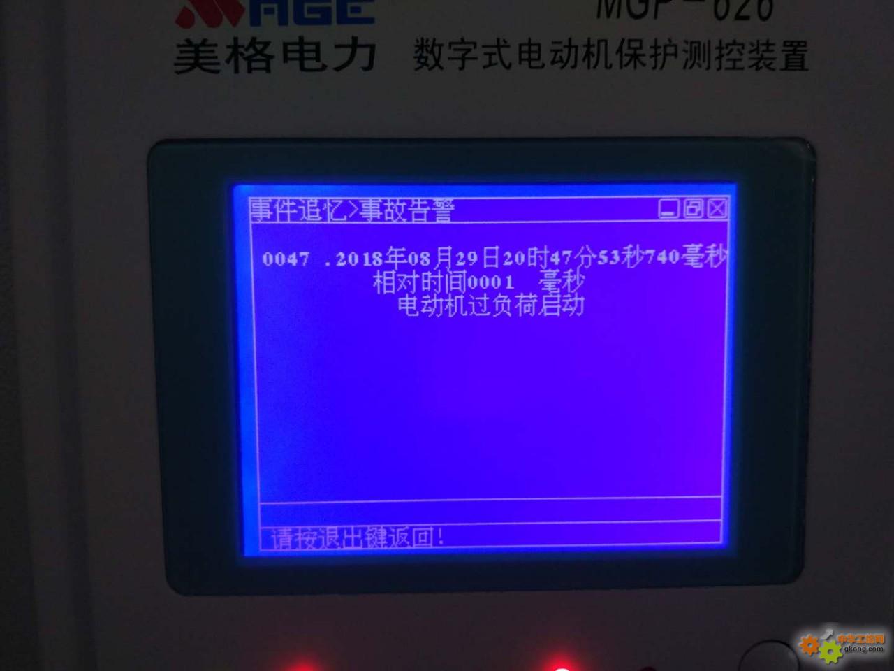

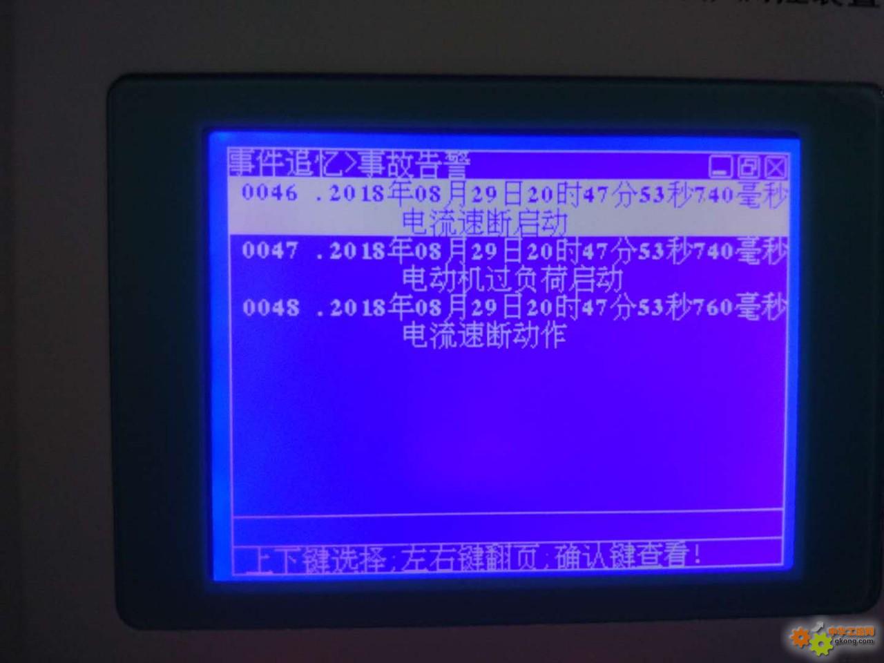

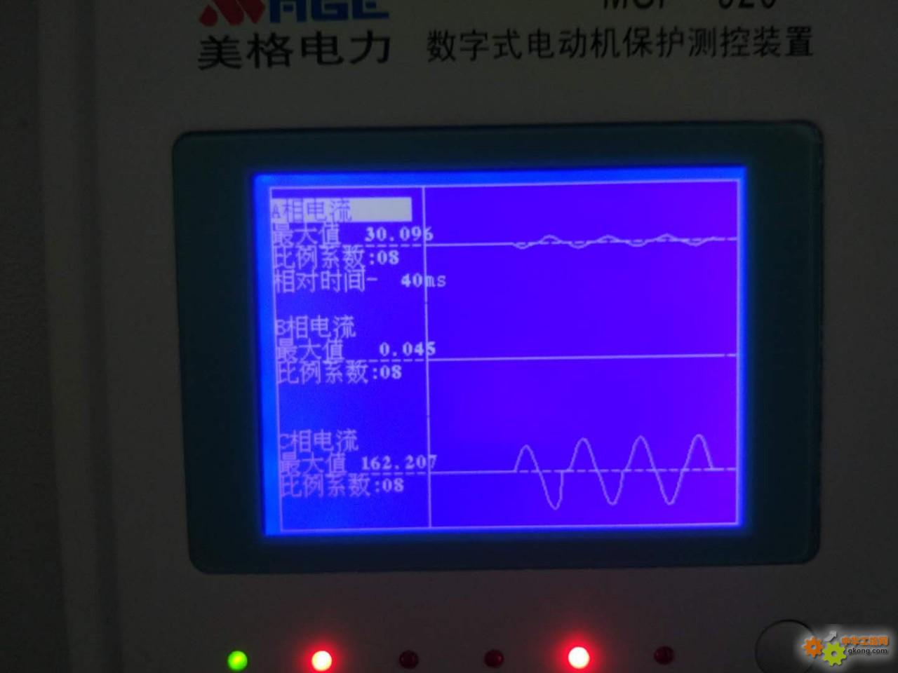

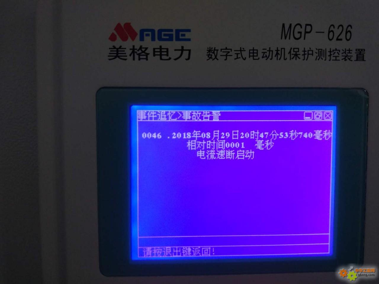

补:还在分析突跳原因,昨天晚上试运行就出事了,5#机运行三小时后速断动作,电流瞬间飙升到接近1800+A,初步判断,只可能是短路了,电机出事了,我去综保侧调取了事故记录及当时的波形图给大家看看,电机返厂检查还要好几个月了

能画个框图大家看看吗?

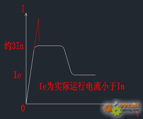

目前内外河水位基本持平,基本没扬程;一旦外河水位高于内河水位形成内涝之势,扬程增加接近额定扬程,实际工况更复杂。运行电流趋于额定电流,那时的启动电流有多大根本未可知。
第二个波形图我只是反映了限流启动的一个大致过程,正常应该是白线,启动电流在限定电流内,而这个项目有个红色突跳过程,持续时间不超过0.2s,突跳的最大电流280-315A之间。

综保没事那就是软起有事了。

以下是引用卢学斌在2018/8/29 13:18:59的发言:
综保没事那就是软起有事了。
软起什么原因才会导致这结果呢?
