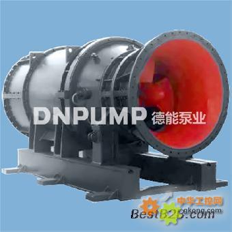

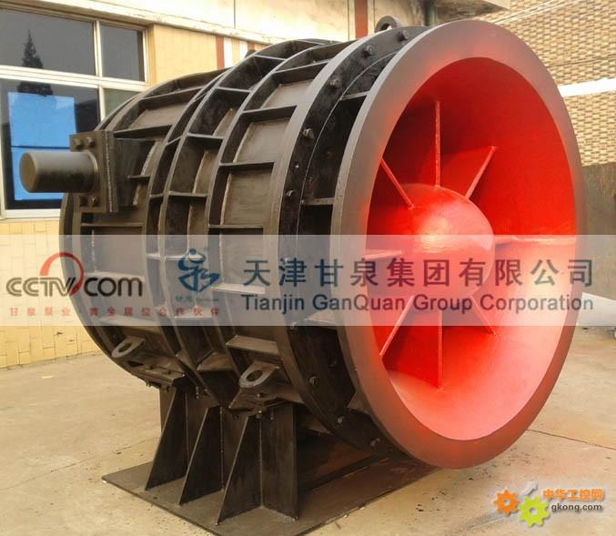

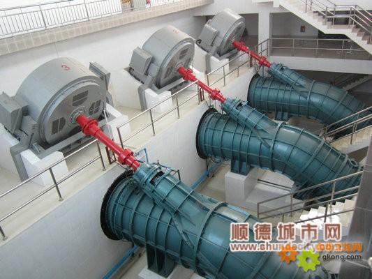

这是网上搜的贯流泵,跟楼主说的差别大吗?网上还有直通式的潜水贯流泵,不知楼主说的是那种泵?

类似的,跟最后一个像,这个项目电机和泵装在筒体内,卧室安装,水穿体而过,筒体长度约10m
图1应该是泵体,否则不会这么短
