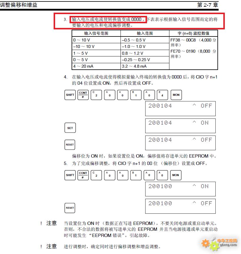

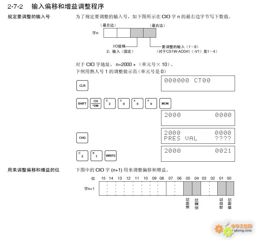

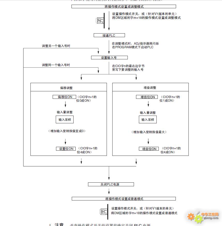

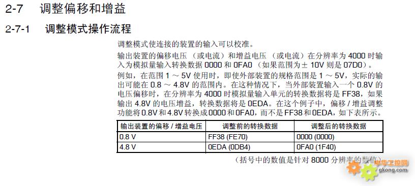

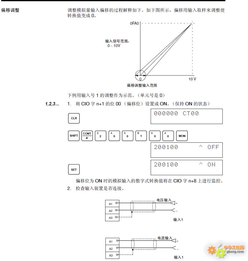

目的:标准输入是0-10V,外围传感器输入值肯定不是标准的0-10V,比如0.5-10.2V这样,传感器也调整不了的时候。
这个时候感觉就要做偏移和增益调整。
官方的给教程:
偏移位设置ON后,输入接线OK,N+8里面的数字量始终不能为0.(输入值为0.25V,输入规格设置为0-10V)

发表于:2018/8/20 10:35:17
ADJ指示灯的状态如何?
Good Luck~

发表于:2018/8/20 10:50:39
回复 #2楼 cvlsam
闪烁。

发表于:2018/8/20 11:16:03
刚才问欧姆龙客服,没什么用。
百度查到的,和手册一样,也是卡在5步骤,、
输入类型0-10V,现在输入是0.25V、  N;#21 N+1.0 为ON的。
N+8的值始终不能为0。
面以单元号为#0的单元为例说明调整偏移量的过程。
   第1步:将PLC模式转换成可调整模式(断电后才能设置DIP开关)。
   笫2步:PLC加电。
   第3步:在IR100单元输入0021。选择输入1。
   第4步:在IR10100位输入1,表明是偏移量调整。
   第5步:在输入端1加调整电压,同时监测IR108单元,使转换数字数据为0000。这里要注意输入电压的范围如下:
   0~10V输入时的输入电压范围是-0.5~0.5V;
   -10~10V输入时的输入电压范围是-1~1V;
   1~5V输入时的输入电压范围是0.8~1. 2V;
   4~20mA输入时的输入电流范围是3.2~4. 8mA。
   第6步:使10104位为1,将设置写入E2PROM,然后再将该单元设置为0。
   第7步:使10100位置0。
   注意:当10104位为1时,千万不要断电,否则结果不能预测。

发表于:2018/8/20 11:26:47
N+8你如何去设定的?编程软件?
24055
bnnyygy
文章数:6904
年度积分:1328
历史总积分:24055
注册时间:2012/3/15
2018论坛分享达人
发表于:2018/8/20 12:08:28
以下是引用fujifa在2018/8/20 11:26:47的发言:
N+8你如何去设定的?编程软件?
n+8直读的吧,
