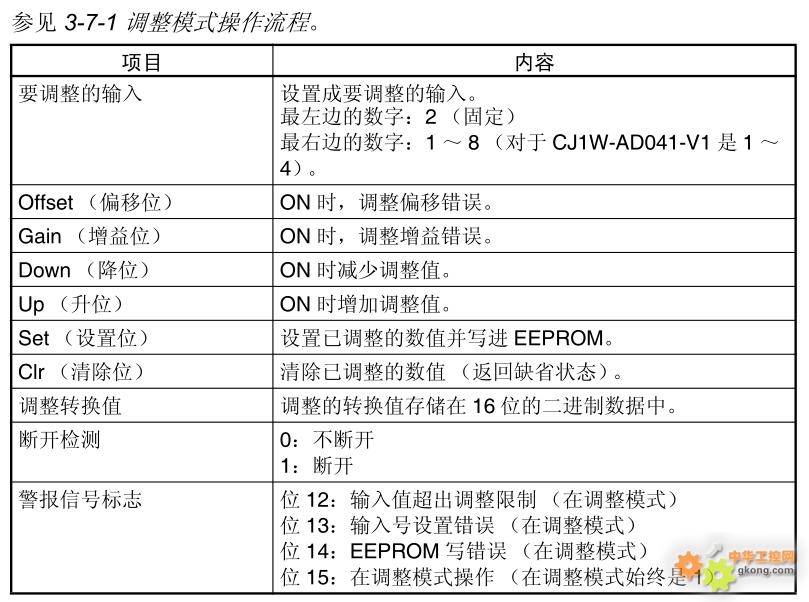

万用表,就是想0.25V的时候,内部数字量为0。

最小是数值是多少
DM20000设置了吗
将2001.02置on试试

2001.02 置ON 没用。
D20000,这个是输入使能开关吧,不ON对应的通道,输入值都木有
2001.03 呐
再看看报警标识有没有提示。
遇到信号不规矩,都是软件里做文章,不动硬件,否则换个传感器,可能还要调。

那个升降是 对于DA模块的,输出模块的。。。

此贴结了吧。
客服说无所谓,不用管它。凉凉。
自己也研究不出来所以然,凉凉。
简单点用缩放指令吧,或者自己程序运算也行。
