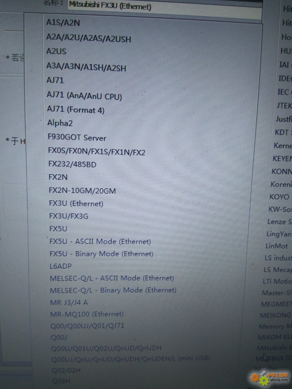

1)发现选项里没有FX5U Enternet这一项,选其它的通讯不上;
2)FX5U默认IP为192.168.3.250,修改后就找不到PLC了,怎么解决,各位大师们。

fx5u下面还有两个以太网选项,二进制或ASCII这个取决于在GX WORKS3里设置的是二进制还是ASCII

这个问题已经解决了,设定IP后要反映到设置。然后断电重启。不然怎么也改不了IP.
