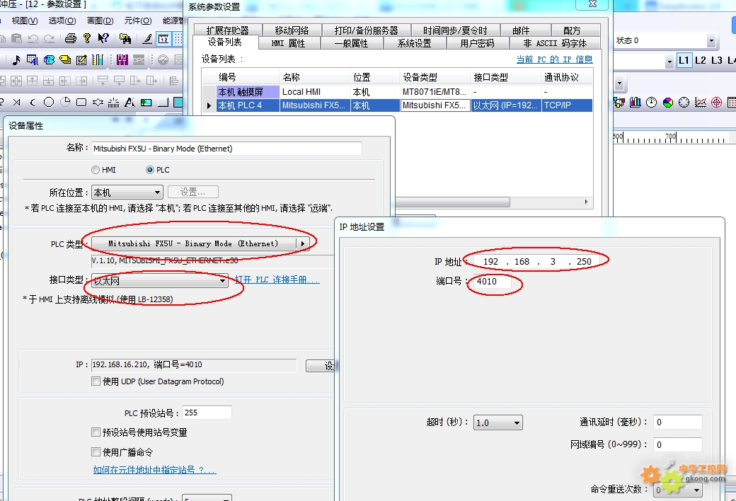

人机设置

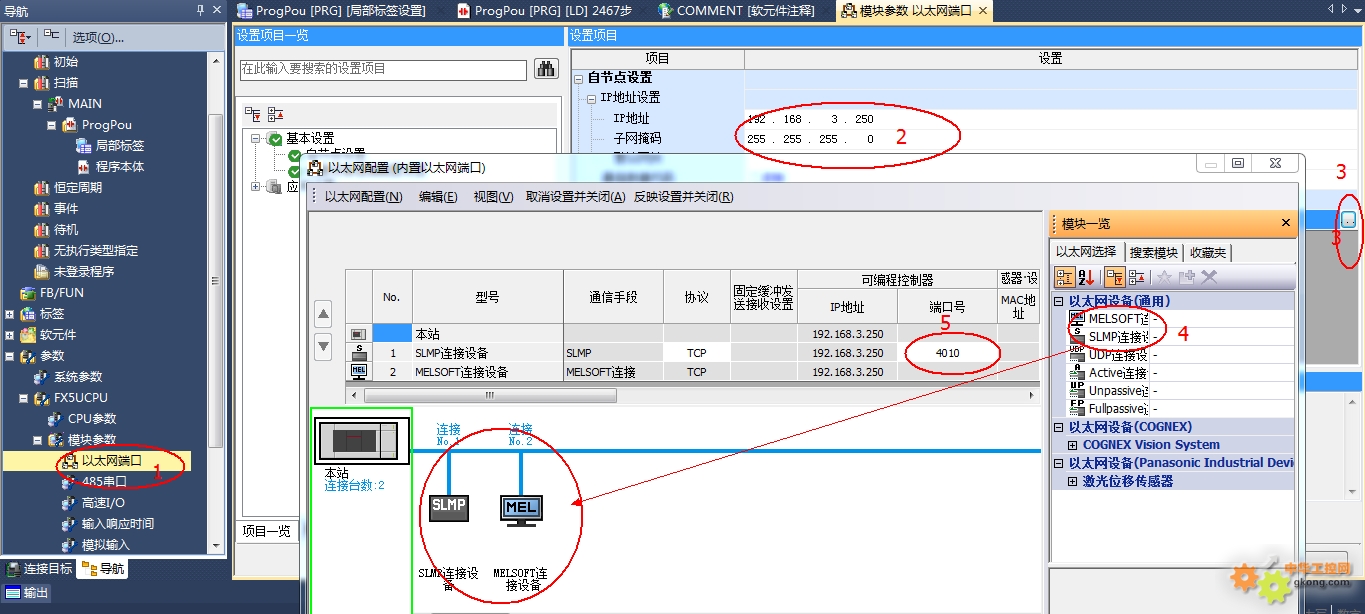

PLC设置
1、打开以太网设置端口;
2、设置PLC的IP;
3、打开对象设备连接配置设置;
4、添加设备;
5、输入端口号,要与人机的一致。

搞定了,是设置后没有重启上电。

傻瓜式的教程非常适合刚刚入门的学者,,不错的 那个三菱的软件是那个版本的,。GX WORKS 3吗

FX5U,是GX Works 3软件。

记得和所有人普及下,三菱的PLC更改过通讯类的参数,最好重启上电或者RESET几秒后RUN。不然头皮抓破也通不上
