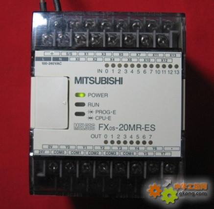

三菱Mitsubishi
回帖:19个,阅读:19725次 [上一页] [1] [2] [下一页]
964
464333283
文章数:30
历史总积分:964
注册时间:2011/7/15
发表于:2017/11/27 19:09:32
请问这个PLC输入端的S/S要不要接个+24V ,还是直接和X点短接就行?
我看百度上的都是写的COM
[此贴子已经被jint于2017/11/27 22:33:31编辑过]
964
464333283
文章数:30
历史总积分:964
注册时间:2011/7/15
发表于:2017/11/27 19:16:35
还有我把程序下载到PLC里    能不能在编程软件里控制PLC的输入点让PLC动作
87878
ZCMY 版主
文章数:47958
年度积分:1085
历史总积分:87878
注册时间:2004/3/16
发表于:2017/11/27 20:08:50
S/S的是需要外接DC24V的;
也就是你要在S/S上接+24V,就在X0 X1。。。。。。上接0V就有信号;
同样,你也可以在S/S上接0V,就在X0 X1。。。。。上接+24V就有信号;
之前FX1S FX1N FX2N这些型号在国内销售的对应的公共点为COM,也就是你说的直接COM与X0 X1。。。。连接就有信号输入;
964
464333283
文章数:30
历史总积分:964
注册时间:2011/7/15
发表于:2017/11/27 20:15:24
回复 #2楼 ZCMY
哦  清楚了,谢谢老师的详细解答
87878
ZCMY 版主
文章数:47958
年度积分:1085
历史总积分:87878
注册时间:2004/3/16
发表于:2017/11/27 21:13:12
另外在软件中对应的输入点X你只能监控其ON/OFF状态,但其状态还是由外部信号的ON/OFF决定的;
想用软件控制可以控制M及输出Y;
20178
高雅的雅
文章数:15776
年度积分:-210
历史总积分:20178
注册时间:2015/5/12
发表于:2017/11/27 22:34:10
S/S是FX3**系列及其更高规格产品才有的,目的就是为了适应不同输入信号规格
87878
ZCMY 版主
文章数:47958
年度积分:1085
历史总积分:87878
注册时间:2004/3/16
发表于:2017/11/28 8:29:57
呵呵;其实三菱最早的PLC开始都有S/S公共端这种型号,仅仅是没有在中国销售而已;但从欧美进口的设备上带来的很多,还是经常可以碰到的;FX1S/FX1N/FX2N这些都有的,更老的FX0S/FX0N同样也都有;
23812
gk_0 版主
文章数:7750
年度积分:301
历史总积分:23812
注册时间:2013/9/9
2017论坛贡献奖
2017国庆活动(二)
2016论坛贡献奖
英威腾变频器(一)
S7-200 SMART(一)
寻找英威腾(三)
英威腾PLC体验(一)
2013辞旧迎新
2013辞旧迎新
2013国庆活动
发表于:2017/11/28 9:12:30
又是个刚入门的,不知NPN和PNP的区别的同学
23934
877476825
文章数:10042
年度积分:1828
历史总积分:23934
注册时间:2012/9/1
发表于:2017/11/28 12:24:25
以下是引用高雅的雅在2017/11/27 22:34:10的发言:
S/S是FX3**系列及其更高规格产品才有的,目的就是为了适应不同输入信号规格
2n欧版机就有的表情
87878
ZCMY 版主
文章数:47958
年度积分:1085
历史总积分:87878
注册时间:2004/3/16
发表于:2017/11/28 17:26:06
附件 FX0S-20MR-ES-16.jpg
90年代的FX0S  FX0N同样有S/S的款;
