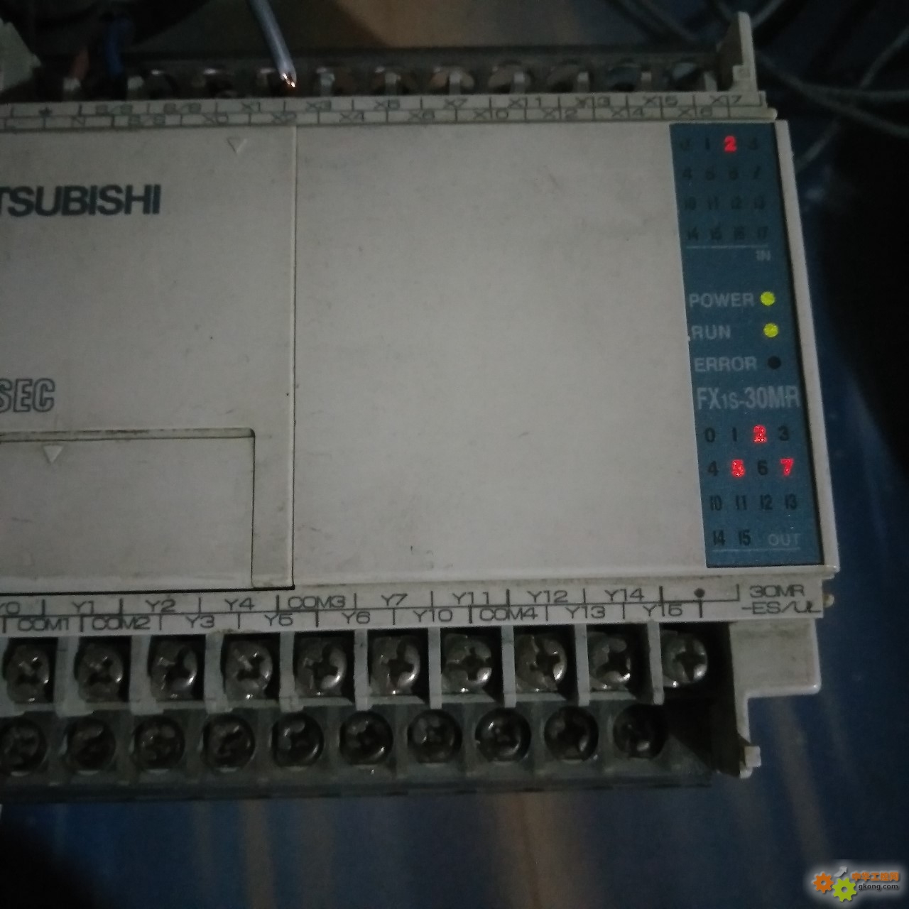

发表于:2017/11/28 19:24:11
#11楼

刚开始学的时候也是SS端接线没搞清楚,其实现在很多硬件接线还是要看手册,要问才能搞清楚

以下是引用ZCMY在2017/11/27 21:13:12的发言:
另外在软件中对应的输入点X你只能监控其ON/OFF状态,但其状态还是由外部信号的ON/OFF决定的;
想用软件控制可以控制M及输出Y;
编程软件在连机状态下是可以进行强制X点ON/OFF的。

PLC输入端是源型还是漏型,学PLC还是要有点电工电子基础才行。

对于三菱PLC来说 ,输入端源型还是漏型接法无非是输入端X接高电平还是接低电平 的问题。

s/s是要接24v+

以下是引用978314006在2017/12/1 6:48:17的发言:
s/s是要接24v+
S/S公共端的型号只是要外接DC24V电源输入,没有规定S/S上必须接+24V,接0V也同样OK的,只要形成回路就行了;
