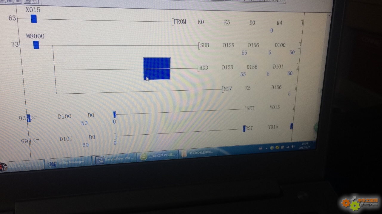

D0怎么不显示温度,请教各位谢谢

请大家帮忙指点一下??

发表于:2017/9/7 14:48:09
看最后两行,这段程序没执行

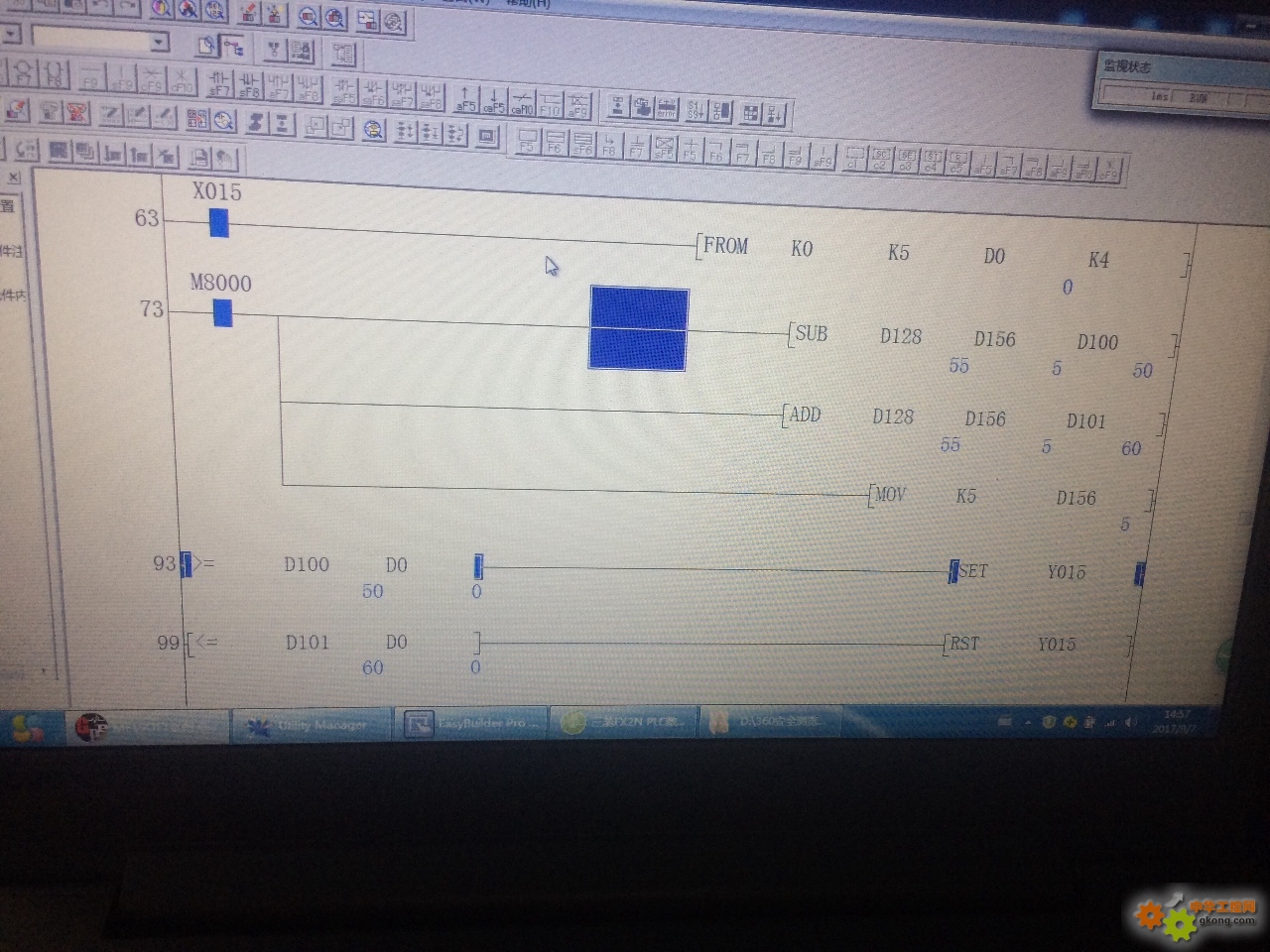

发表于:2017/9/7 14:53:30
执行了D0也不显示当前直

发表于:2017/9/7 15:32:13
用的哪个温度模块?
738
979353921
文章数:40
历史总积分:738
注册时间:2017/6/7
发表于:2017/9/7 15:33:46
FX3U-4AD-PT-ADP模块
87878
ZCMY 版主
文章数:47958
年度积分:1085
历史总积分:87878
注册时间:2004/3/16
发表于:2017/9/7 15:44:45
瞎搞一通;
-ADP的模块是不用FROM指令的;
直接读取特殊寄存器对应的区域就行了;
