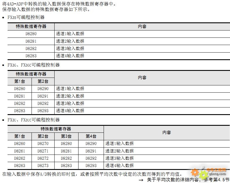

D8260~D8263对应CH1~CH4的测定温度值;

你的程序适用于FX2N-4AD-TC,带ADP的装在PLC左侧的AD或DA模块是直接读取对应的寄存器,不用FROM/TO指令的;
这个直接拖过来用就行,不过根据信号种类有的需要设置偏置值

直接读取寄存器,Q系列是这样做,没想到现在FX3U也可以这样做。

#16楼
