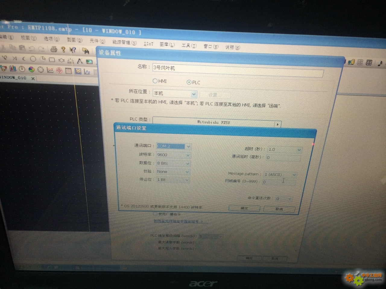

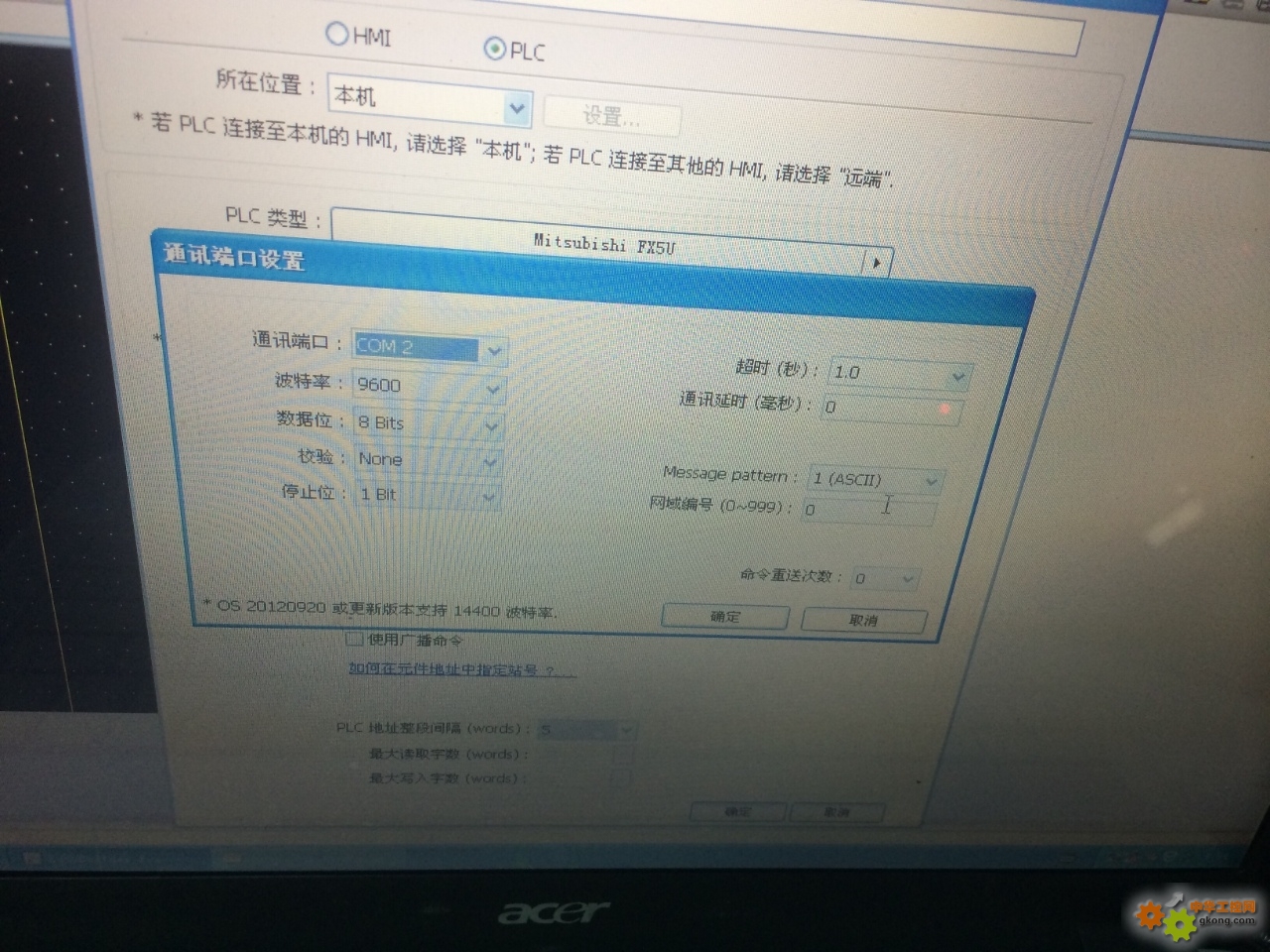

5U的PLC,通过它自带的485接线端口与威仑触摸屏连接,他的串口参数该怎么设置呢,我一直设置都连接不上,接线确定没有问题了

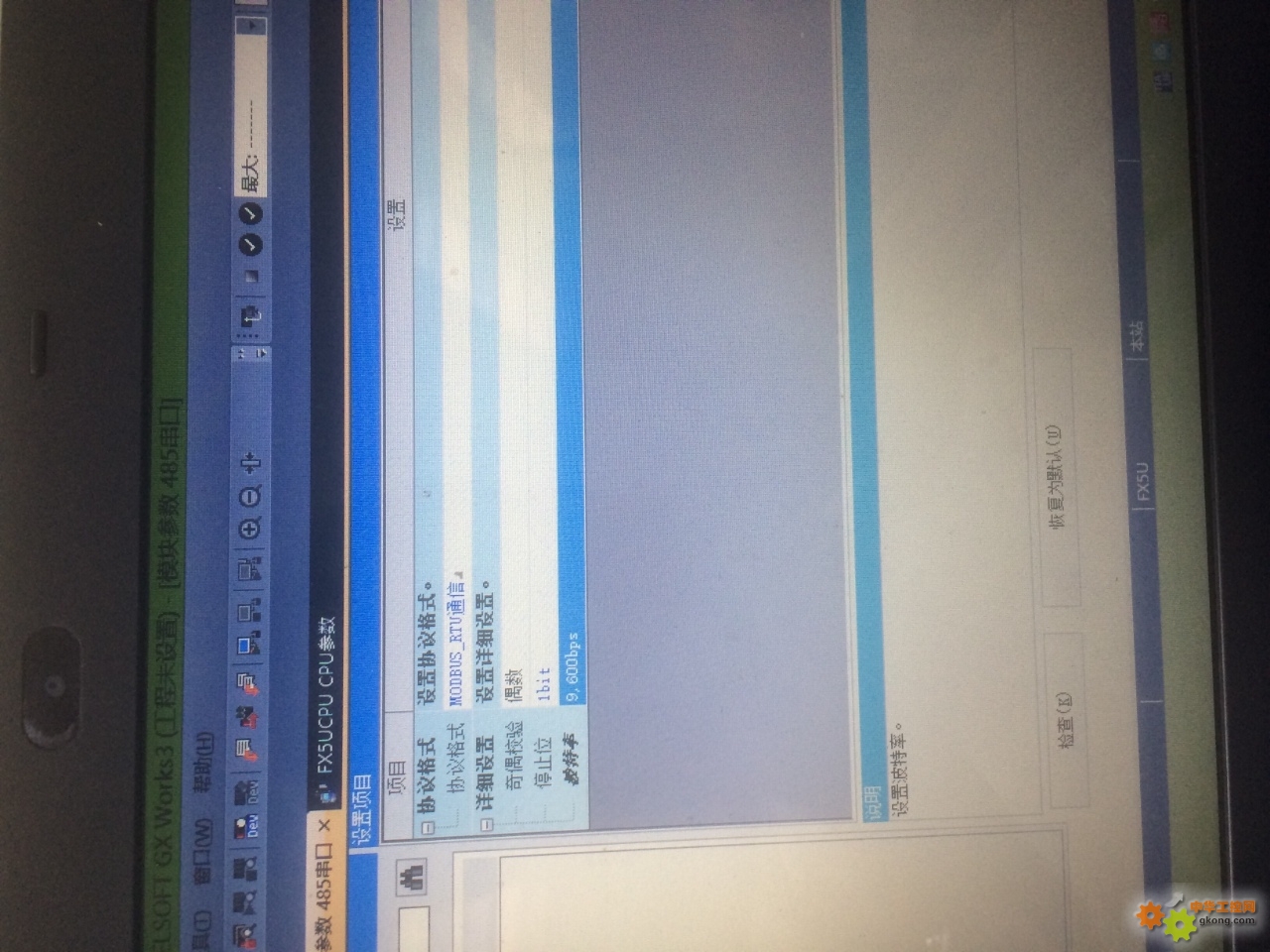

发表于:2017/5/15 9:13:42

9600 7 1偶校验。rs485-4试试

9600 7 n 1 485-4w。可以的

以下是引用MIC小赖在2017/5/15 10:34:26的发言:
不行啊还是通讯不上,PLC参数还要设置什么吗

以下是引用ytleaderplc在2017/5/15 9:16:23的发言:
不行啊一样通讯不上

发表于:2017/5/15 11:39:47
回复 #6楼 啊bin
你PLC端设对了没。。设置都一样的话就要考虑线的问题了。。具体可以从威纶通官网上下载一个屏幕和各品牌PLC连接线的说明书,里面有详细对应各品牌PLC各种通讯所用到的接口和接法图。。当然以上的前提是你PLC和屏两端都设置无误的情况下才去考虑的。

回复 #7楼 MIC小赖
线是没有问题的,因为这是旧设备,一直用着的,PLC端是选modbus rtu吗

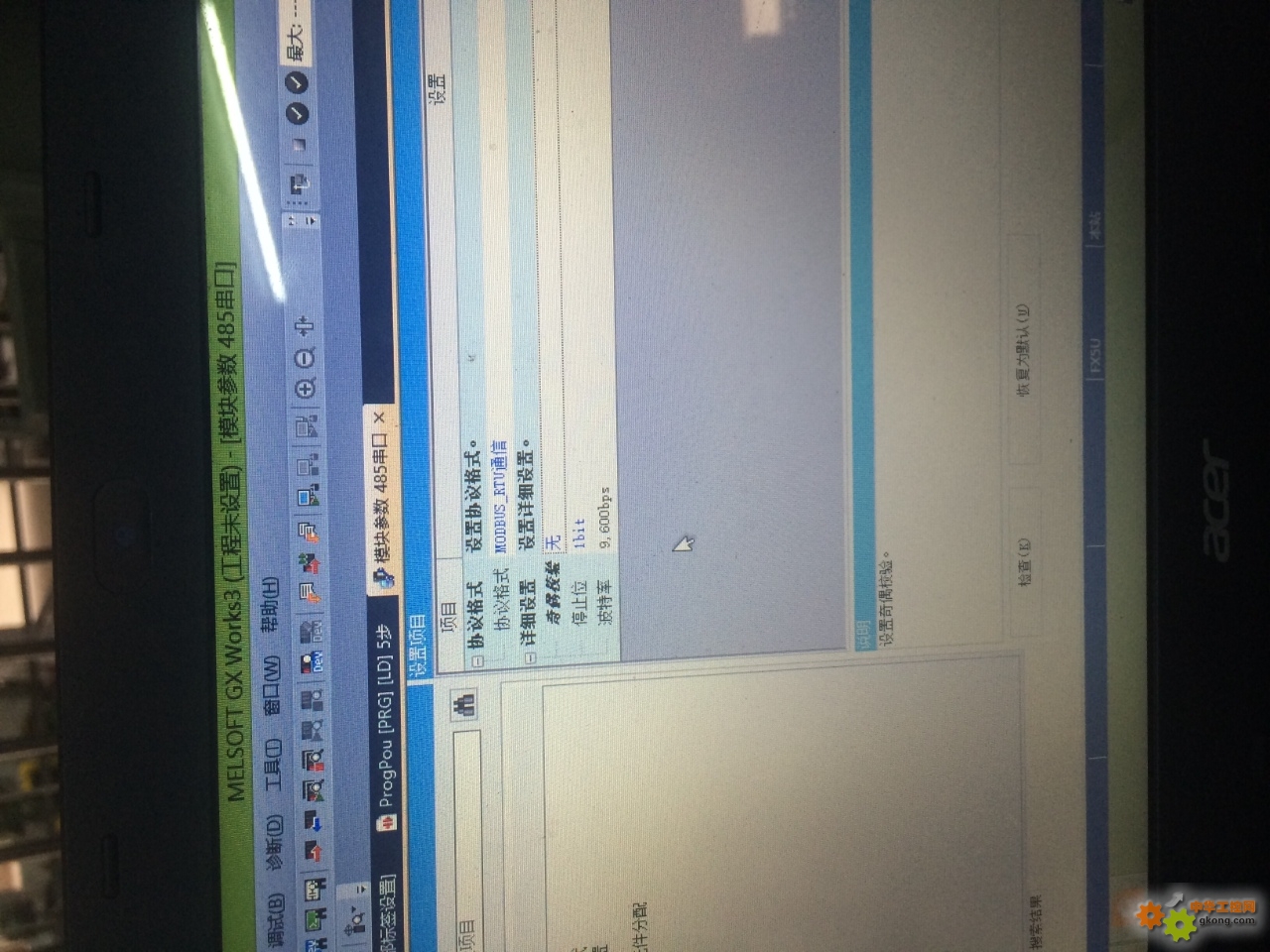

以下是引用啊bin在2017/5/15 11:22:27的发言:
