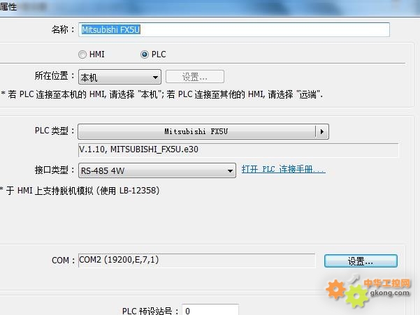

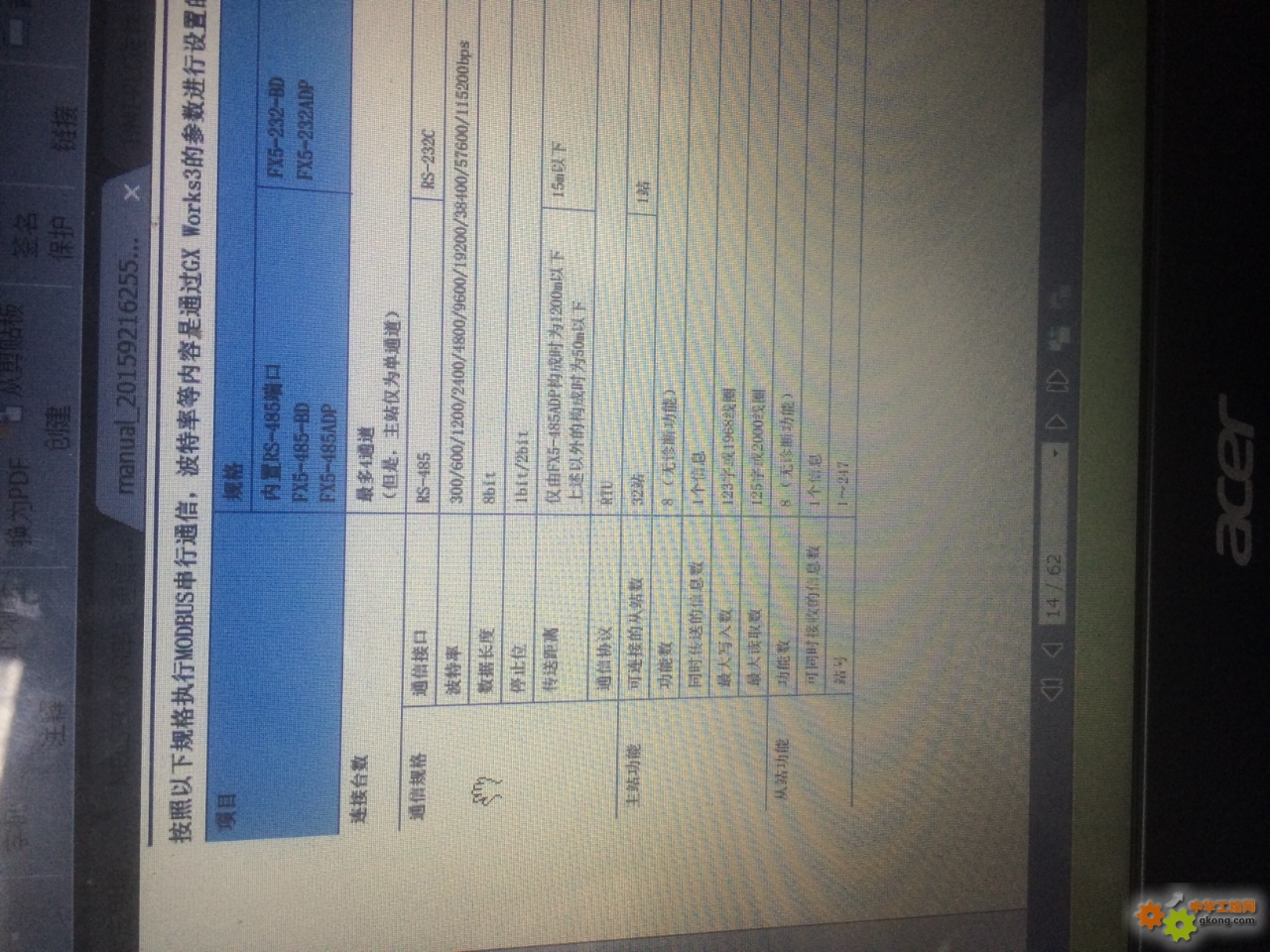

9600 7 n 1 485-4w。可以的
shoua
手册它的数据长度是8

回复 #10楼 啊bin
那就改,这两年屏幕都是网线连的,以前的参数个别记得不是太清楚了。抱歉。
我下午再试试,感觉都试变了都不行,明明就是这样啊

5U正常是网口的吧。加的模块?

回复 #13楼 ytleaderplc
自带网口和485口的。

回复 #14楼 MIC小赖
按这个 设置,如果连接不上那就是接线的问题了

是选MC协议,485 4W

自带的485口为什么是MC协议?

现在用的是MC协议就可以通信了,谢谢大家
