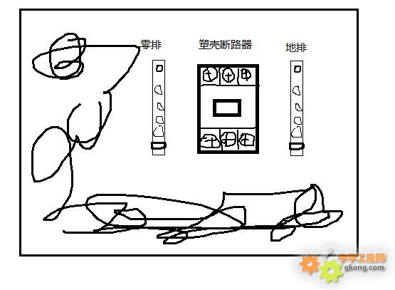

如图我得安装板这么大,需要一个塑壳和零排地排,有人说如果这样布置就是左零右地这么布置,我想问有没有特性要求或者这样合理吗!

零地排在那边是习惯问题吧,只要标识清楚就行。

一般习惯是,在安装板的最下方,分左右

标识清楚!反正你空间大;随便弄;常见做法是放在底部

一般放底部吧,

现在是半截安装板,而且没空间了!

用3+N的都解决了。就剩下放接地排了。表情

不行  柜内需要接零线的怎么弄,好几十方大线往端子上引吗? 开玩笑

重新做一个箱吧!要不以后维护也麻烦!

零排、地排 在下面,左零,右地
