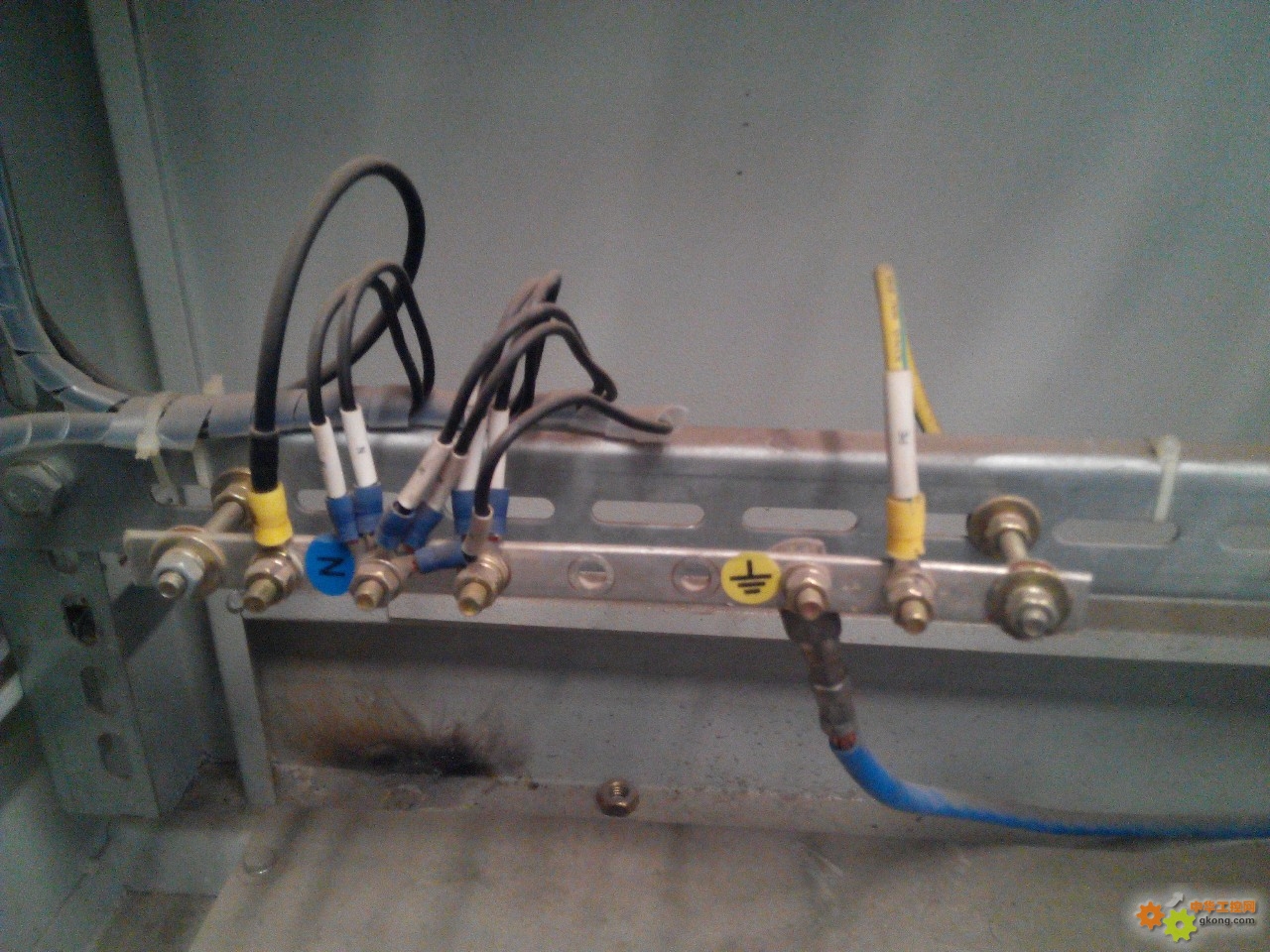

发表于:2017/5/16 12:30:39
#16楼
我们这边都在下方。
[此贴子已经被作者于2017/5/16 12:30:54编辑过]

发表于:2017/6/9 15:47:05
#17楼
回复 #12楼 wenquan753
零线一般有绝缘子,地线一般直接接在电柜上的吧?

发表于:2017/6/10 10:11:51
#18楼
回复 #17楼 DAVIS
对!
还有一点就是地线排多数都是安装在柜子的底部
零线排多数在柜子的中上部边上点
