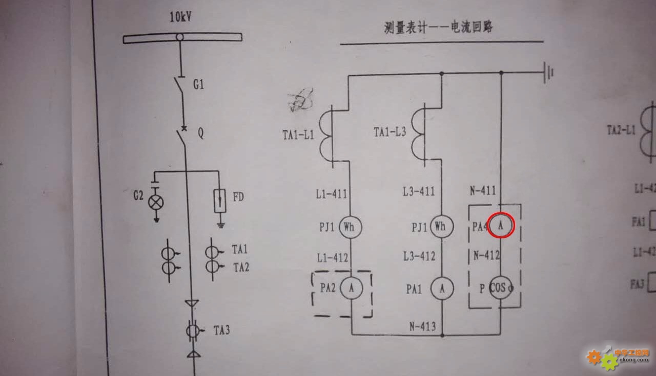

请问红色电流表测量的是什么电流

如题

补偿表上的

无功补偿

这是一台同步电机励磁柜上的功率因数表。我想知道电流表反应的是什么电流,读取这个电流的意义。。。。。

这个是无功补偿电流!

实际显示的是L2电流值

那个红色的电流表还串了一个功率因数表。目的很明确。

测得是另外一相(L2)的电流。

无功功率电流
