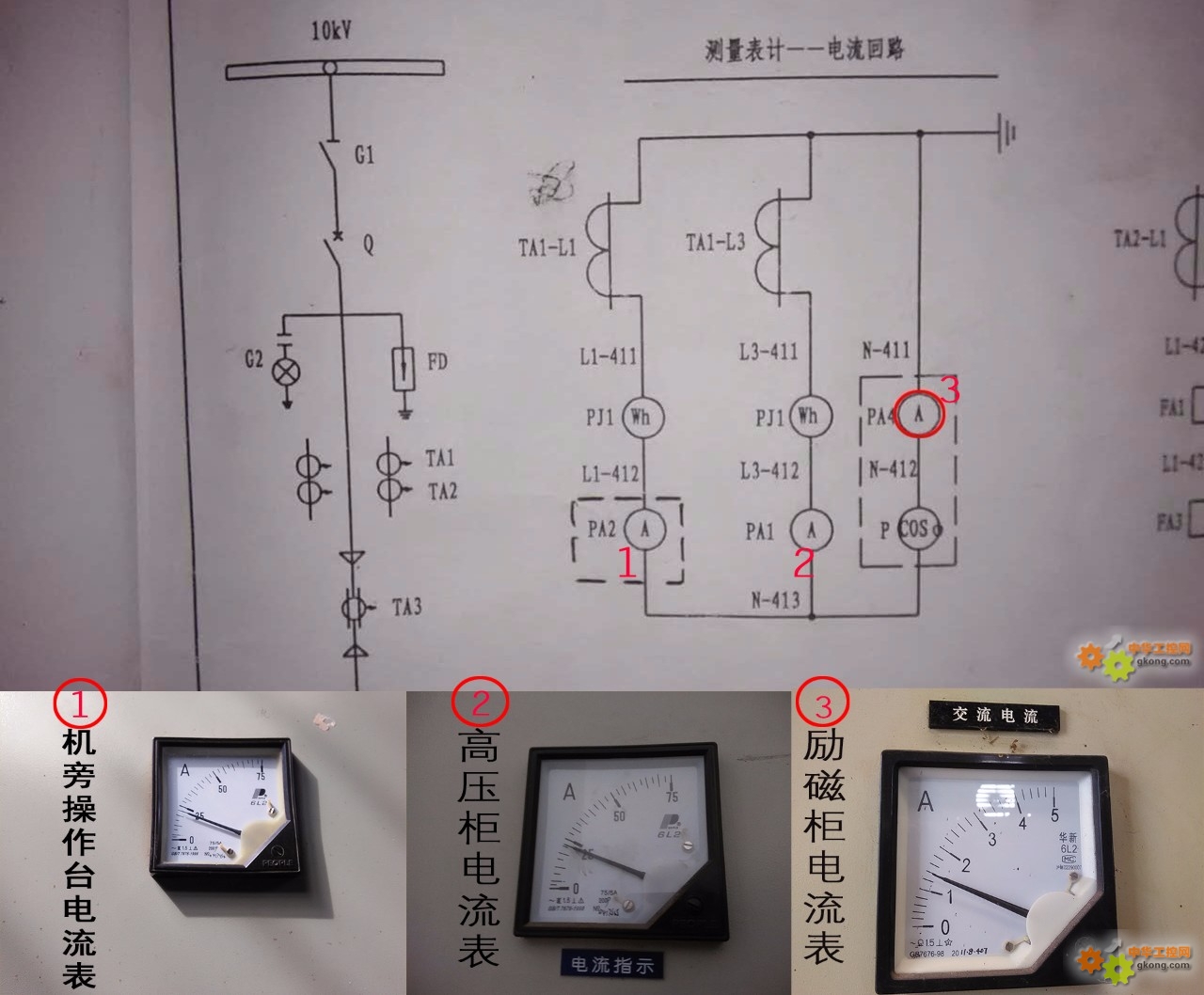

请问红色电流表测量的是什么电流

请问红色电流表测量的是什么电流

回复 #6楼 yyybrb
应该不对。。。。

回复 #7楼 kdrjl
能说明确点吗。是什么原理?是无功电流吗。。。。。。

回复 #11楼 我的网名鬼见愁
此路串联功率因数表,这个自己监测一下就知道了。可以找到功率因数与这个电流的关系。

回复 #12楼 kdrjl
谢谢版主回复,下图是三块表同一时间的电流,能帮忙分析一下吗。。。。

那个励磁表是什么励磁?励磁一般都是无功的。大电感负载

#15楼
bg8gfh
在
2017/4/16 20:06:06
测得是另外一相(L2)的电流。
其实就是B相电流,就是测没互感器的那一相电流

是无功补偿电流吗?

功率因数

回复 #14楼 kdrjl
同步电机励磁装置
转子励磁采用三相全控整流,当转速达到亚同步转速的95%时投入励磁,使同步电动机拖入同步运行

回复 #18楼 我的网名鬼见愁
哦,电机的励磁,就是无功。所以,前述是对的,就是无功电流。
