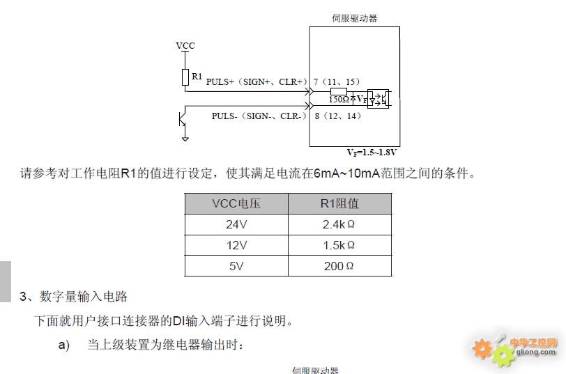

大家好,我在自学PLC编程,网上买了个二手的国产汇川伺服器套装 100W的伺服器和马达型号分别是IS500PS1R6L-128和ISMH110B30CB-U110X,伺服器是和三菱FX3U-48MT连接的,伺服的CN1接头是连接PLC的,CN1只有6条线分别是7,8,11,12,40,50。问卖家也只说CN1的7号线和11线是共阳极,8和12号线是脉冲和方向,他说7和11号线要串个2.4K的电阻。现在我是这样连接的,首先PLC的输入端S/S外接开关电源+24V,输出端COM口外接开关电源-24V,按照卖家和产品说明书的7和11号线短接串个2.2K的电阻接开关电源的+24V,8号线接PLC的Y0,12号线接PLC的Y4,另外40和50线短接是给马达通电的,40和50不短接伺服马达没电到,只有伺服器有电的。另外说明下,我这PLC是刚买回来的新品,不知道要不要设置?

在用PLC控制之前,先看看是否使能了

发表于:2017/3/24 14:58:42
说明书

发表于:2017/3/24 15:02:57
通电后伺服马达有扭矩,就是有电在伺服马达,但我不知道你说的怎样试?顺便问下怎样上传文件啊?传了几次都不知道在哪里?

程序不知道有没有问题?

要改控制模式为位置控制 脉冲电子齿轮百分比 再发脉冲试试

我买以前要求他改为脉冲加方向模式的,卖家可以,说拿来就可以用的了

查看了伺服器的设置是位置模式H0200 1!1是位置模式

伺服系统有没有on 然后在看程序
