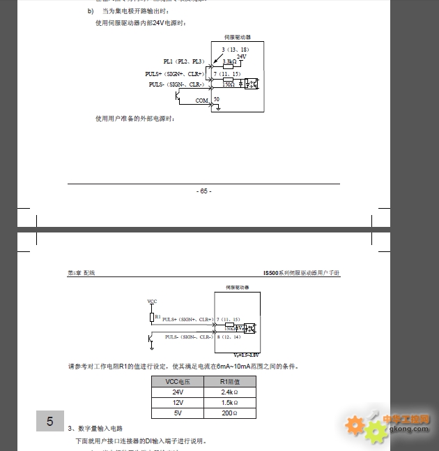

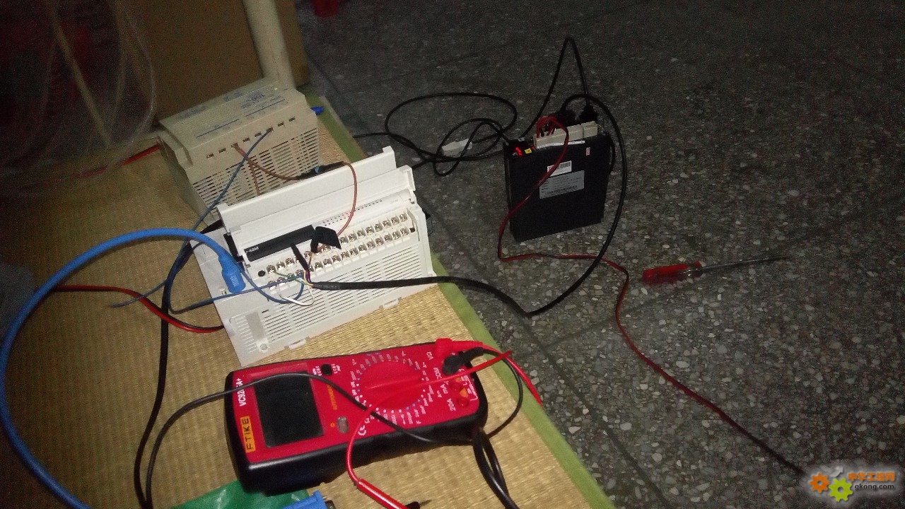

#13楼
伺服器已经ON了,面板也显示的字符是运行状态的那个字符!伺服马达也有电了,用手扭伺服马达的主轴会有反作用力,切伺服马达有声音,就是不知道程序有没有问题?程序是我抄李金城老师的书上的几句,拿来试这个伺服马达的,另外我这PLC是刚买回来全新的!

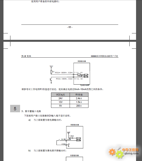

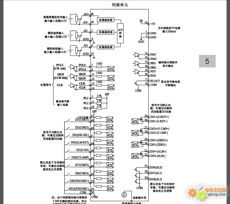

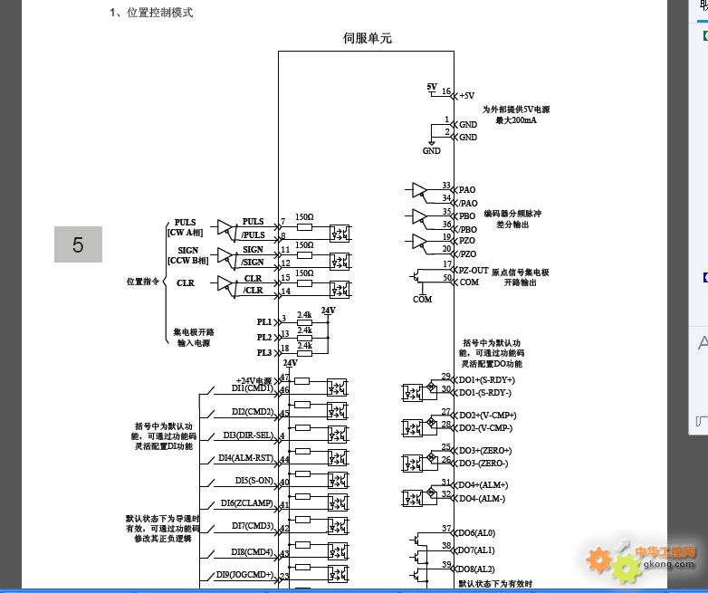

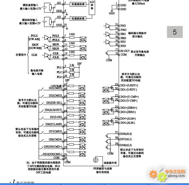

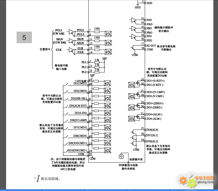

#14楼
现在是按照这张图接的线,伺服器CN1接PLC的这个插头,只有6跟线,分别是7 8 11 12 40 50,卖家说7和8号线是共阳极,现在接线就是前面说的,外接24V开关电源的+24V接PLC输入端的S/S端子,PLC的输出端COM外接开关电源的-24V。伺服器那里就是7 11号线短接再串个2.4K的电阻和开关电源+24V相接,8号线接Y0口,12号线接Y4口!

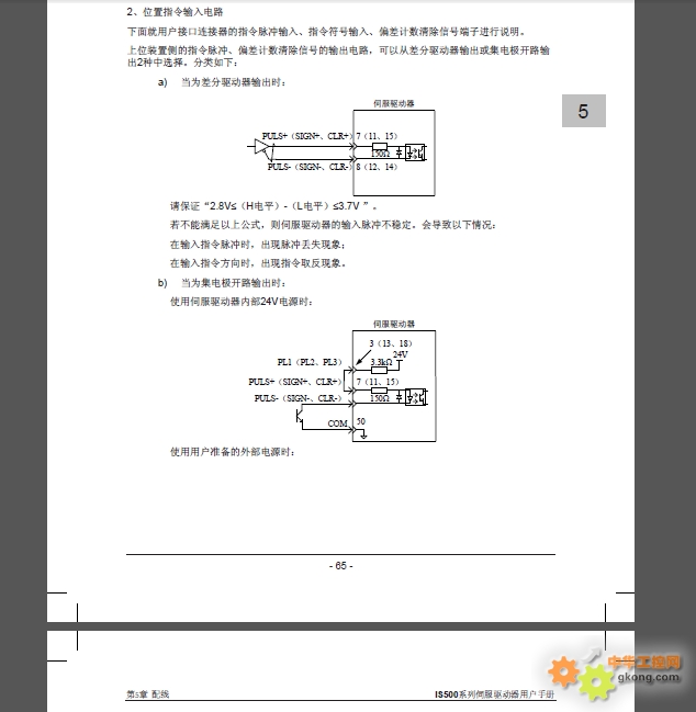

#16楼
你的伺服驱动器怎么是差分输入PLC都是集电极开路输出,只有用定位模块还有可能是差分输出。

#17楼
有三种模式

#18楼
搞定了,不好意思!犯了低级错误!输出口的COM和COM1没有短接,Y0和Y4不是一个COM的!谢谢大家!非常感谢大家的帮忙!
