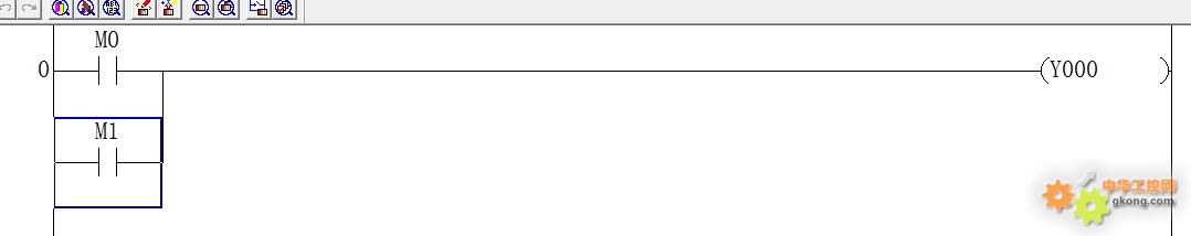

我是新手,自动和手动程序用的是主控程序MC MCR来编写的,手动和自动都控制相同的气缸,编程检测时出现双线圈,不知道该怎么解决。
各位老师,你们在编写自动和手动程序时,怎么控制同一个气缸或者输出设备呢?

可以利用中间转换

采用主控编程的双线圈,其实在某些PLC里是可以使用的,要防止这种现象,其实只要采用中间变量过度就好了,比如M位

用M指令过度下就可以了。

避免双线圈输出新手最好的方法是用中继代换

手动时,用一个中继,自动时,再用一个中继;再用这两个中继控制输出。

手动 和自动分别用不同的M位来过渡,最后去分别触发输出继电器 。

用m0 和 m1 继电器 并联控制Y0 输出,但又出现了一个问题,气缸上有磁性开关,一旦气缸伸出时磁性开关检测到气缸伸出后,下个动作就接着自动启动了,
正常用几个开关量来控制一个气缸呢? 气缸上有2个磁性开关, 电磁阀是双电控的
