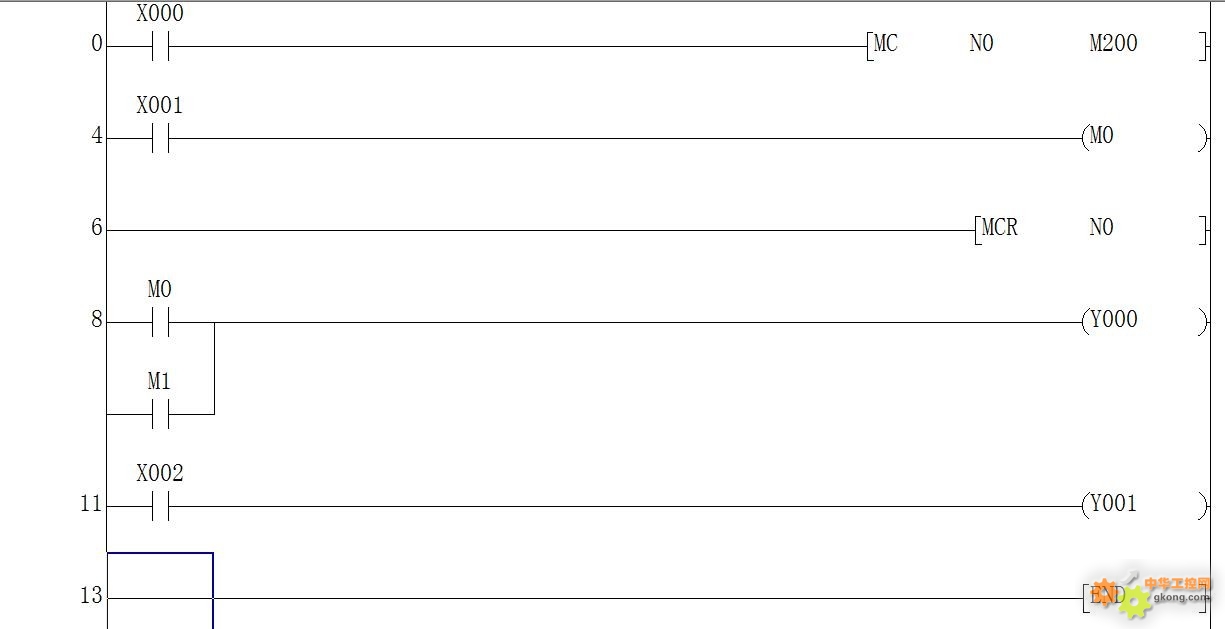

用 M 中间继电器解决双线圈了,但现在还有个问题,就是手动模式下控制气缸,气缸上有磁性开关,当气缸伸出时磁性开关检测到后,下个动作就开始工作了。
请问 这样的问题怎么解决呢?
手动模式就是为了检测气缸,但现在在手动模式下,只要有一个气缸伸出,磁性开关检测到,就会自动执行下个动作,这样就失去手动模式的意义了。

程序手动自动没有分好。直接一点就是程序编写有问题。

你这是程序没编好,与用不用中间量没有关系。

加入手动、自动的选择条件,“磁性开关检测到,就会自动执行下个动作”这个要强调是在自动模式下才执行的,手动不执行

#15楼
回复 #11楼 1053370790
x0 进入手动模式. x1 接通后 m0接通,气缸 Y0 输出
X2是磁性开关,Y0输出后,X2接通,Y1就输出了,
各位老师,我是新手,这个程序该怎么改呢

怎么强调 手动模式下不执行呢?  用什么指令吗?   谢谢您的回复

设备都是分区的,本区的操作盒打了手动,此范围内的设备全部停止,可以单独操作每一个设备,例如故障排除,检修等。打到自动,根据设备传感器的位置状态执行相关动作,必要的逻辑保护肯定是需要的

问题解决了 谢谢大家的回复。感恩
