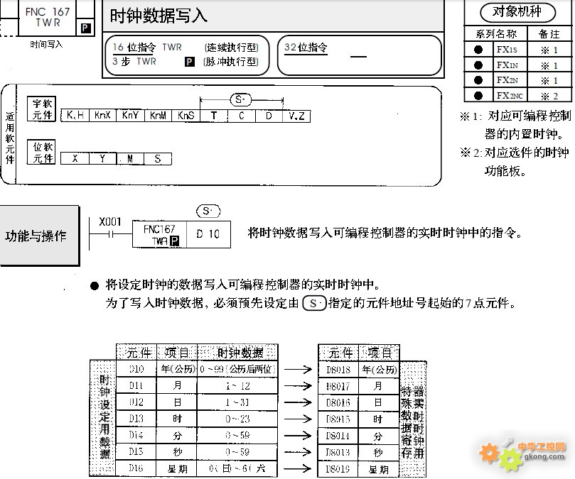

发表于:2017/1/7 9:18:28
呵呵;请认认真真真的查看关于TWR指令的详细说明;
当然,如果你有5DM 10DM 20DU等,在上面可以直接设PLC的时钟;

能否贴个手画的图也行,谢谢!
20178
高雅的雅
文章数:15776
年度积分:-210
历史总积分:20178
注册时间:2015/5/12
发表于:2017/1/7 10:04:14
这个你可以参看下面截屏画面就会做了:
你在触摸屏把相应设定放入设定区,做一个按钮脉冲驱动写入即可,
顺便说一句:TMR是时间继电器,并不能对时钟进行操作

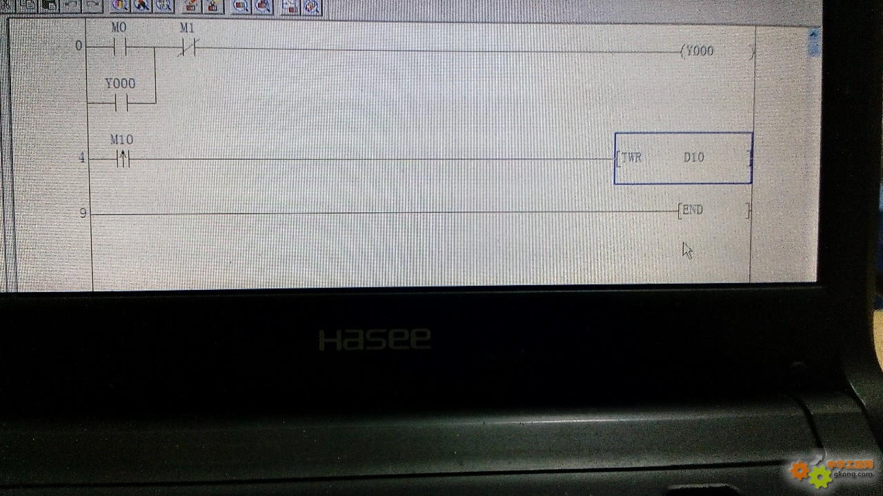

1006
简单qoNYVQCk
文章数:146
历史总积分:1006
注册时间:2016/7/12
发表于:2017/1/7 10:41:31
写不进去
87748
ZCMY 版主
文章数:47939
年度积分:955
历史总积分:87748
注册时间:2004/3/16
发表于:2017/1/7 11:15:44
需要先把时间写入到D10~D16内;
另外M10要接通才能写入;

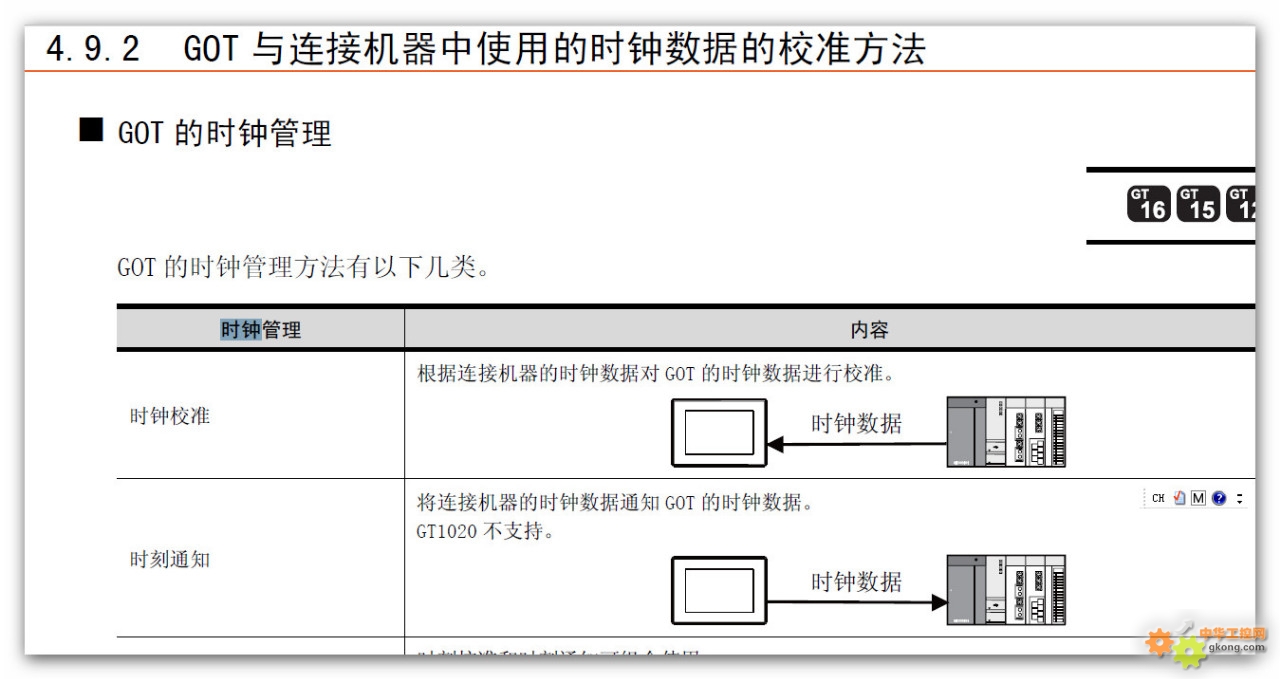

以下是引用简单qoNYVQCk2017/1/7 8:39:21的发言:
早上好!三菱plc内部时钟通过触摸屏校正怎么搞?按照网上的教程又没搞成功。能否指点下?谢谢!
要灵活使用触摸屏的功能,触摸屏并不是仅仅提供一个显示界面。
