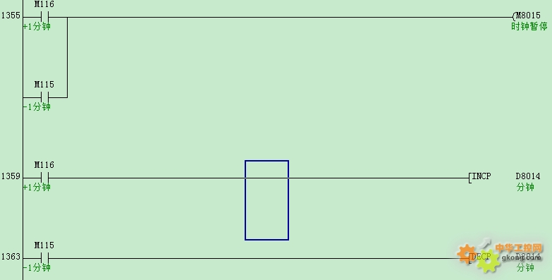

楼主的时钟程序已经存在,他需要的是时间调整,并非写入时间,以下是分钟调整,M115、M116分别对应屏幕上的加减调整按钮。
根据三菱的规定,调整时,必须将M8015置于暂时停止,置停后才能写入时间。

楼主根本不用在PLC内写程序,只要使用触摸屏的时刻通知功能就可以了。

楼主需要的时间调整,尽管三菱的时间频率误差非常小,但一年后、两年后,毕竟存在误差,此时就需要将误差进行校正。

三菱FX3GA的时钟误差好像较大,一年误差最大达到2天(当然不排除客户断电时间过长导致的误差,这个我没有办法检测)

我们这边的plc断电几天就变成75年了,所以说在人机界面做按钮方便维修工校正时钟,不可能每次还抱个电脑去搞吧

如果不参与控制,直接用HMI的内部时钟也可以。

就是要参与控制的
