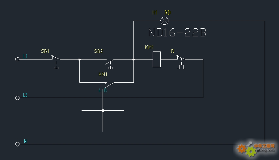

这样的电路能够正常工作么?这样做的原因是因为手头的接触器只有380V的,而指示灯只有220V的,做完以后,能正常工作么?
第一次上传的图绘制错误,重新绘制上传,抱歉!

看起来应当可以,如果指示灯“电阻”足够高的话;但H1会不会通过K1线圈点亮。

不用压按钮也有回路,最好是用接触器的触点带指示灯

建议用辅助触点来接这个指示灯一点问题没有,
如果按图上的接法指示灯可能会长亮的。

用一个独立的触点带指示灯,要不然指示灯会经过L2,热继电器触点,接触器线圈,H1与N形成回路。

其实,主要问题,还不是指示灯常亮。
照图接完后,不接零线试了一下,都正常,就拿到现场安装,同时把零线接上了,以为最多就是指示灯不会全灭,但是觉得会有明暗变化,以后有指示灯换了就行了。
可是装完按起动正常,按停止,竟然没有反应!忙把断路器断开才停止设备。
接触器是6511的,指示灯通过的电流,竟然能维持接触器吸合!!
而且电压只有220V!!
接触器线圈确实是380V的,这是为什么呢?
没办法,就在现场把零线去掉了,先用着,只有等以后换灯了。

启动后线圈的维持电流很小的,几瓦就够了。

用辅助触点来接指示灯.

楼主这个指示灯换成氖泡指示灯的话应该可以

你可以换个380伏的灯呀
