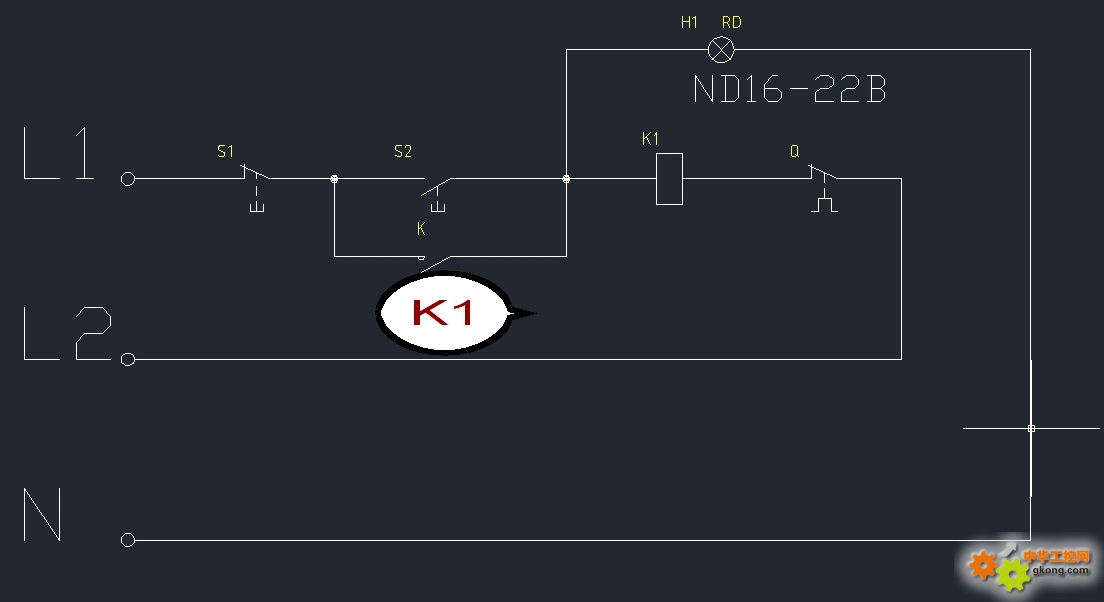

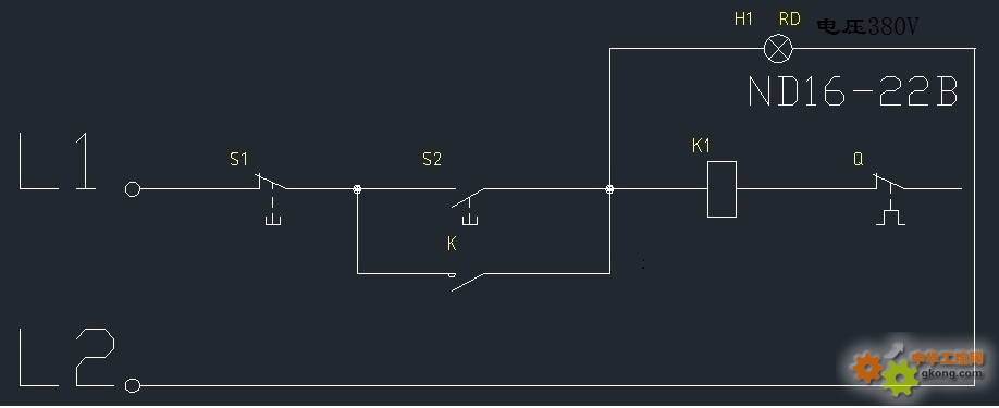

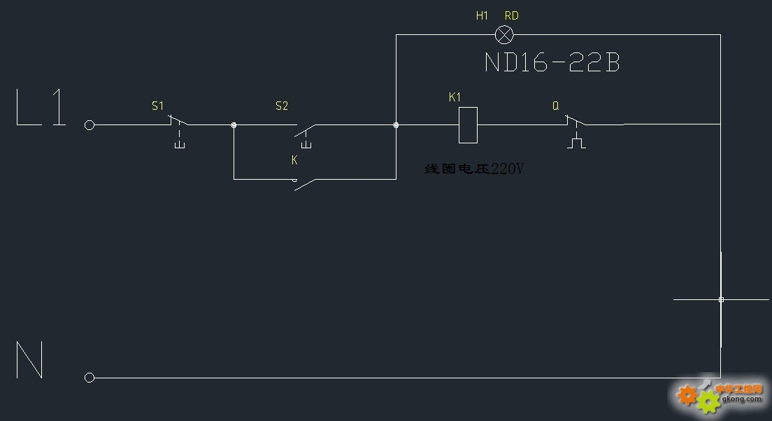

你好,楼主,针对你的情况有2种解决方法:
1.更换交流接触器为220V线圈的,电路如图所示:
2.更换指示灯为380V的,电路如图所示:
综合以上2种方法,均可以达到要求。但是我个人认为方法2简易方便。

楼主电气图有错误,修改图如下:

#37楼
这个电路犯了一大错把二种电压混在一起,如果指示灯是高阻的,平时指示灯就会亮,如果指示灯电阻较小,接触器就会不释放。因为接触器的吸合电压在80%额定电压以上,而释放电压最低只有30%额度电压甚至还要低。一般指示灯要用铺助触点控制,才能真正反映接触器的工作状态。最好的方法是加挂一个辅助触点。

#38楼
我认为最简单的是把接触器换成220的   灯和线圈并联   你这种接法有可能  接触器和灯一起烧掉
