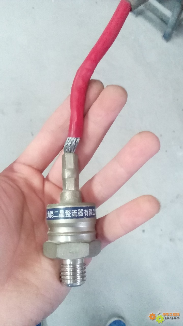

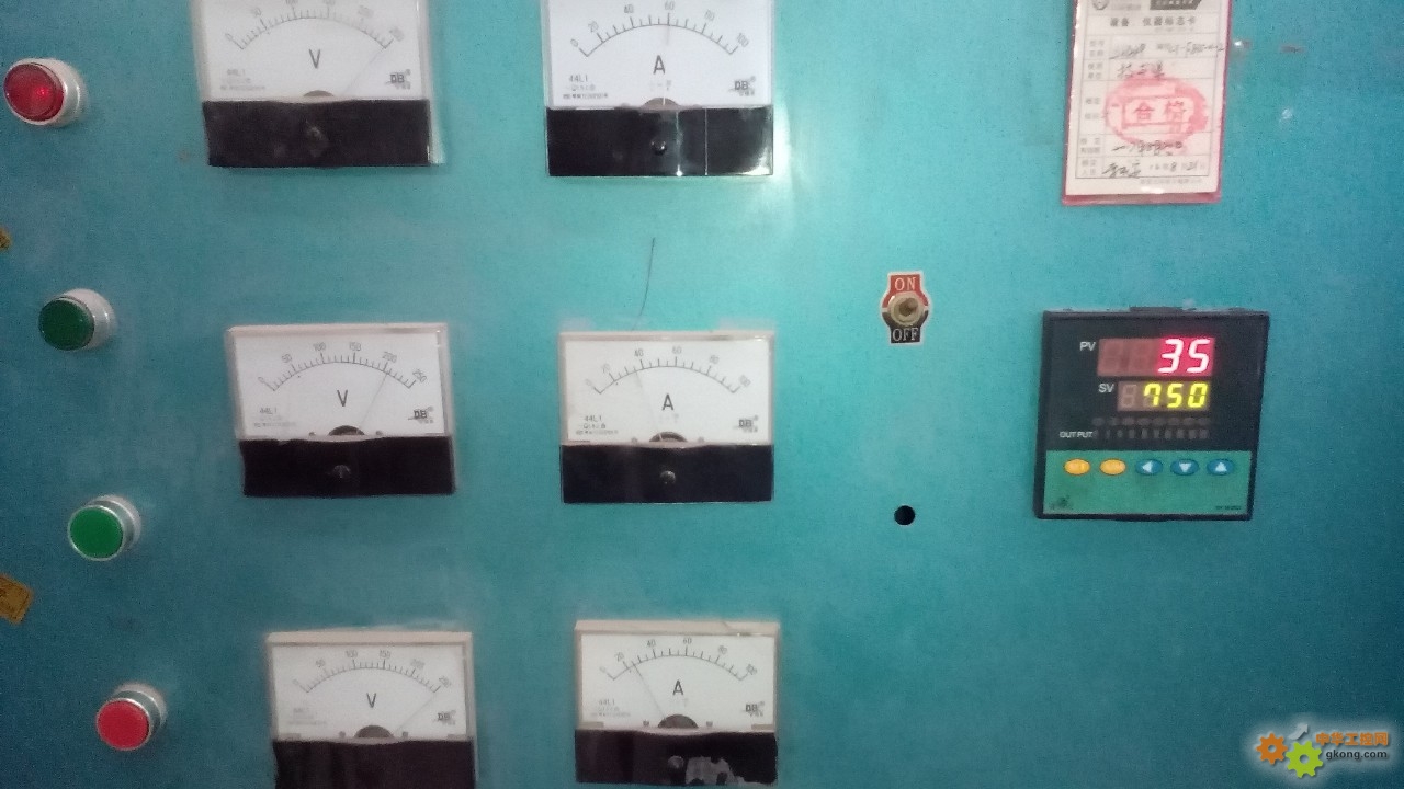

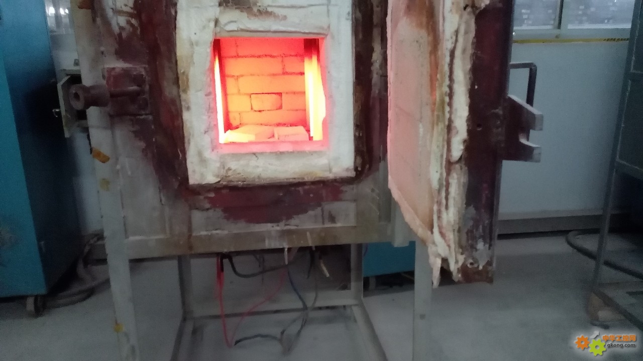

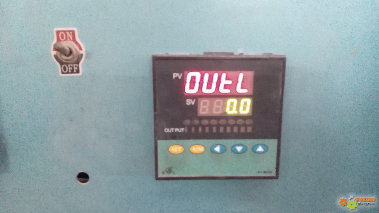

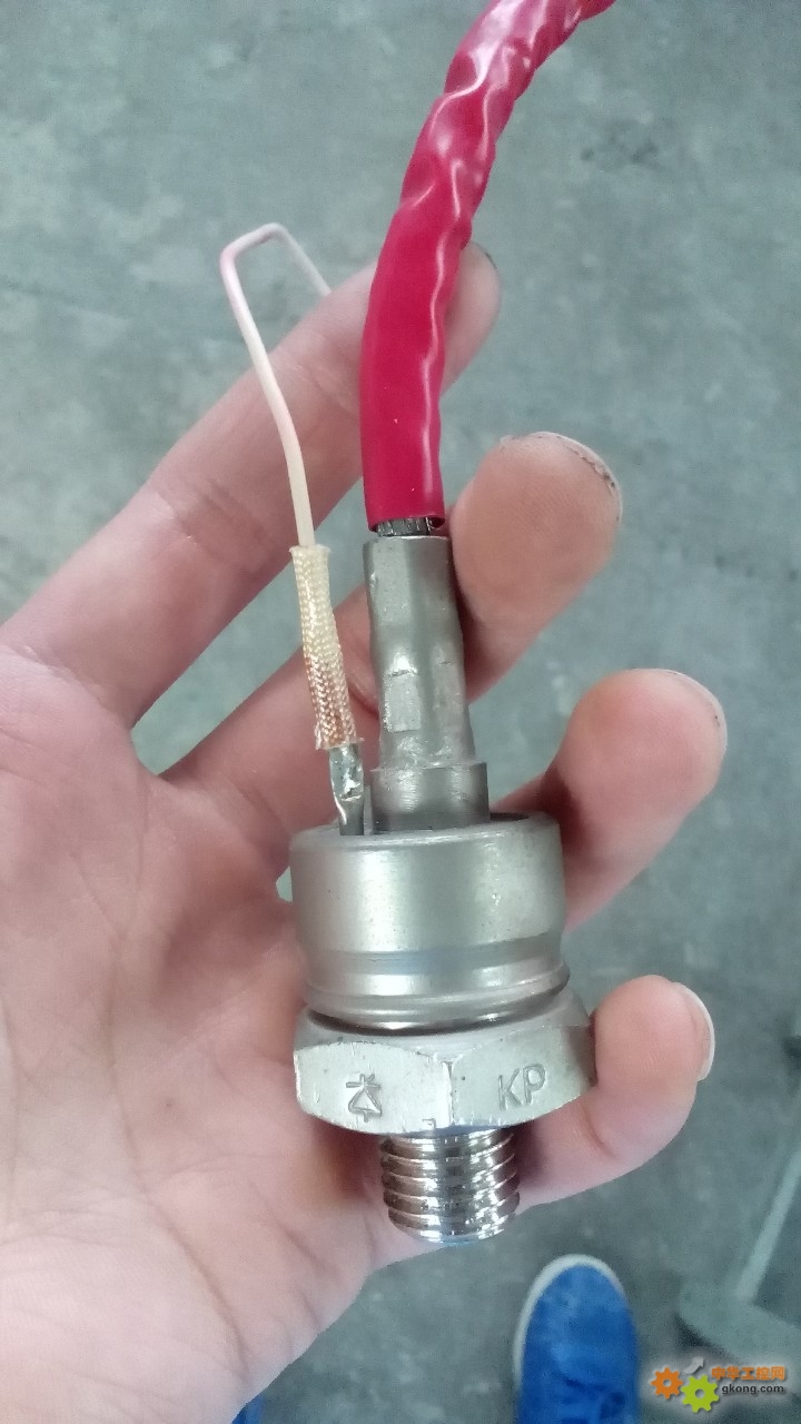

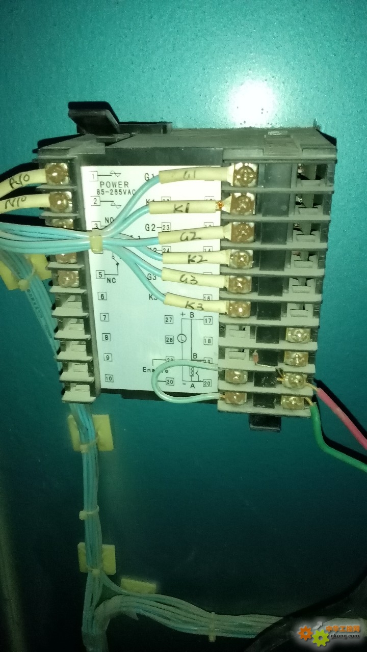

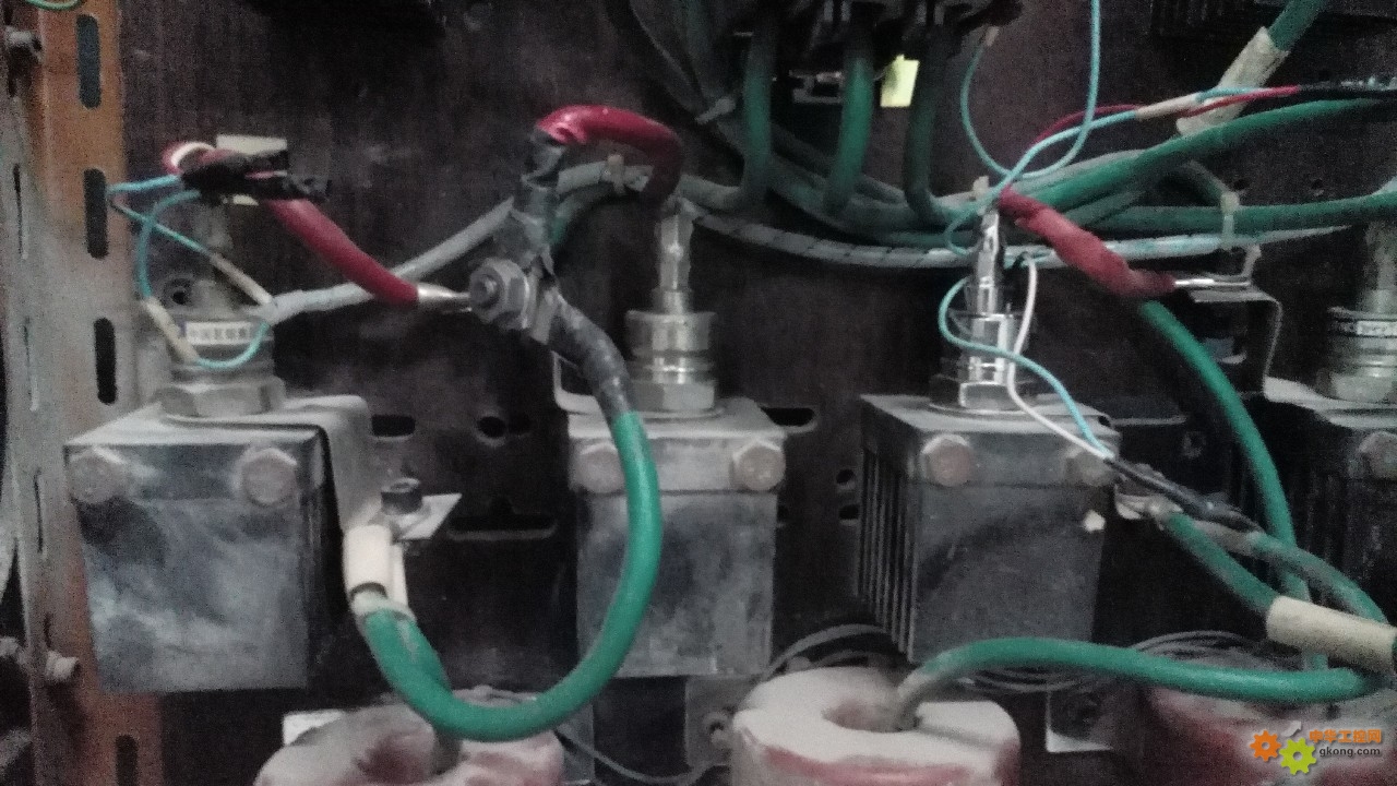

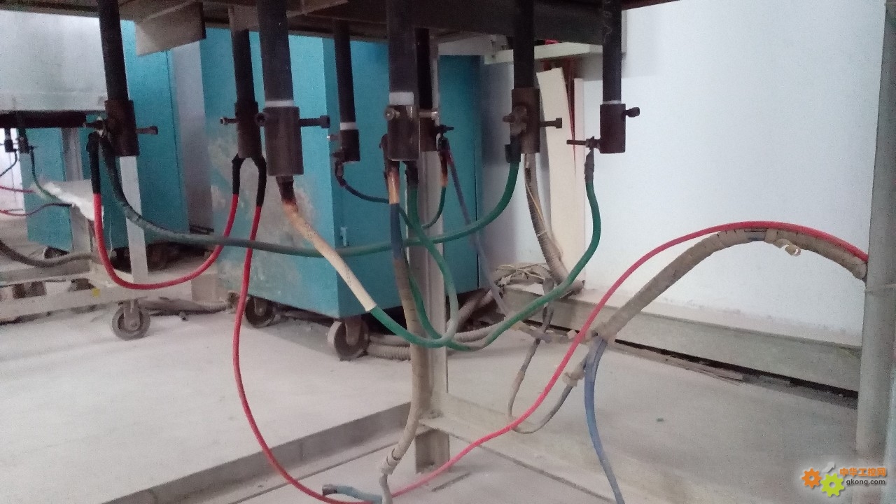

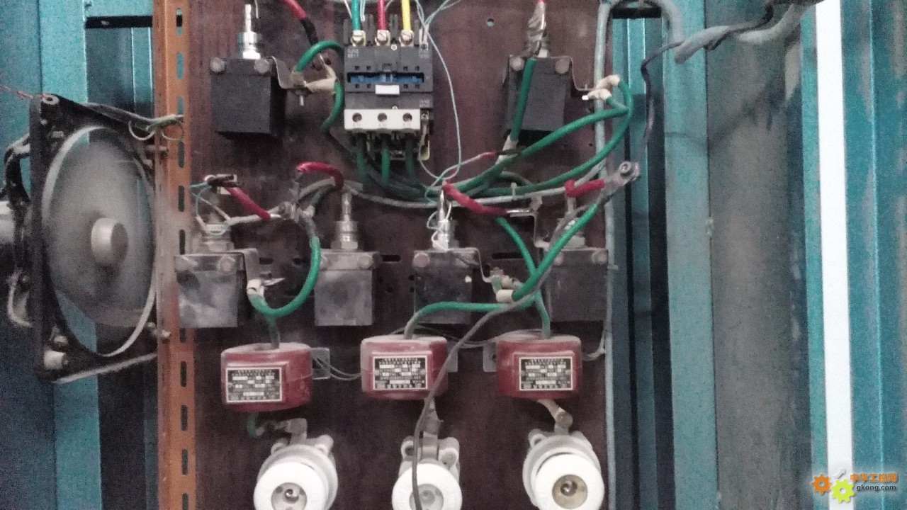

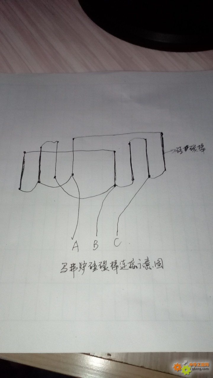

厂里有一台马弗炉坏了,具体情况如下:正常情况按下启动按钮后,硅碳棒通电开始发热,通过调节温控器的输出百分比来控制晶闸管,从而调节硅碳棒的电流大小。但是,现在启动后,将温控器的输出百分比调为零,但还有电流输出,ABC三相每相约为30A左右(正常机台是没有电流输出的或者仅有很小的电流),怀疑是晶闸管或温控器坏了,换上其他正常机台的后故障依旧!硅碳棒没有问题,也更换过,但仍然没解决问题!求助各位大神帮忙分析分析,不胜感激!!

明显有碳棒接地了,,,,,,。

发表于:2016/11/5 9:28:25
经检查,硅碳棒没有接地!

将可控硅触发端拆下:电流依然存在就是可控硅异常,没有电流就是触发器异常;
另外记得校验电流表,确保电流表基本正常才行!如果电流表是错误的那就别玩了

以下是引用高雅的雅在2016/11/5 9:46:37的发言:
将可控硅的触发端拆除是没有电流通过的,它是通过温控器来给它触发信号的,温控器没有问题,也更换过的!电流表是正常的,因为用钳表也能测出电流!

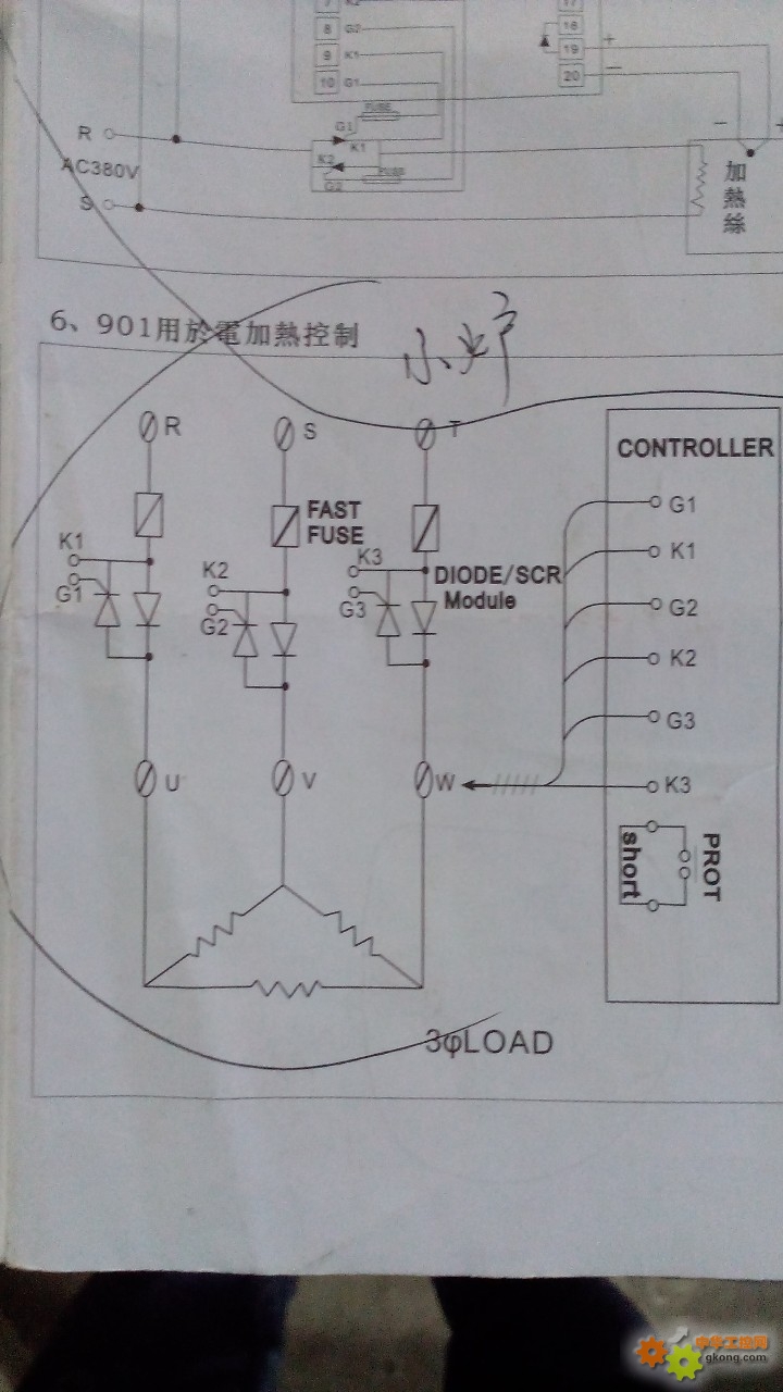

20178
高雅的雅
文章数:15776
年度积分:-210
历史总积分:20178
注册时间:2015/5/12
发表于:2016/11/5 10:32:16
刚刚从你的图纸看了:你的属于半控桥,没有电流就见鬼了!
你自己仔细看一下电路图就明白了

你的温控器好的,可控硅,还会有什么?简单的问题复杂化了。
温控器一般是在接近设定值时降压,能不能控制温度?

各位,谢了,问题已解决!相序问题!反一下相就可以了!
